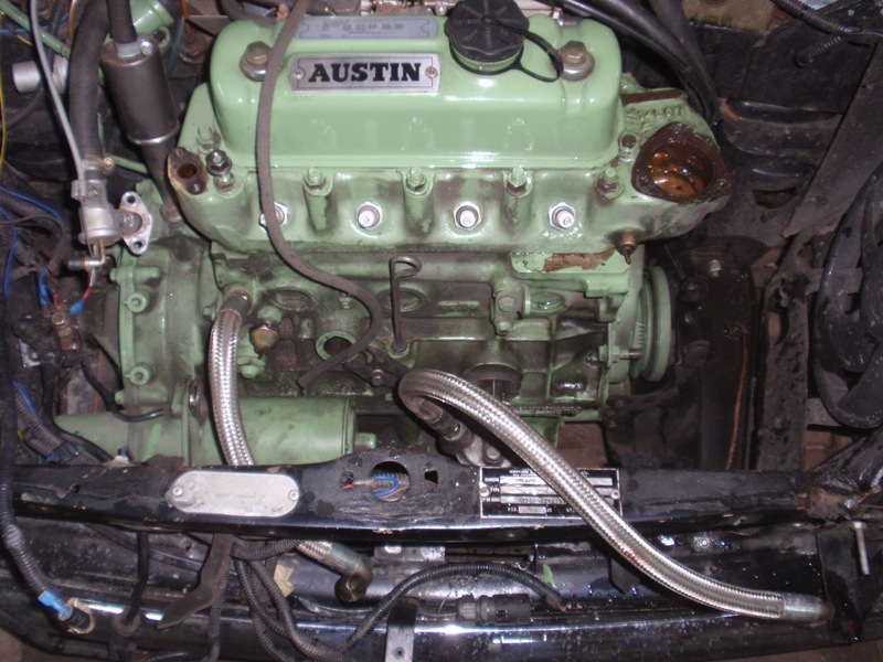

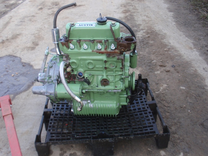

Re: mycie silnika w mini ...
tak wygląda silnik po myciu, co prawda dużo farby zeszło ale to było specjalnie dłużej męczone żeby póżniej było mniej roboty. Farba oryginalna z silnika tak łatwo nie schodzi
po myciu.JPG (180.65 KiB) Przejrzano 11353 razy
przed myciem.JPG (173.38 KiB) Przejrzano 11353 razy
w sumie ładnie, ale Ty to robiłes po wyjęciu silnika z auta ;)
ja musże to zrobić w aucie ;)
