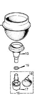

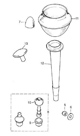

czyli włożyłeś koncówkę trąbki bądż jeśli masz hilowy pręta bezpośrednio w wahacz ???
w wahacz powinieneś włożyć nowy plastikowy kubek a w niego sworzeń kulisty włożony z trąbkę/pręt hilowa
- tył.jpg (16.7 KiB) Przejrzano 1426 razy
- przód.jpg (8.12 KiB) Przejrzano 1426 razy
Re: Moje auto jest krzywe!
Hm... No na końcu "trąbki" mam taką "kulę", czyli tam jest sworzeń kulisty?
Przepraszam za laickie pytania, ale wciąż jestem tylko amatorem-nowicjuszem.
Generalnie pytam, bo po wymianie lewa strona też siedzi mi jakieś 2cm niżej niż prawa.
jak nie wymieniales miseczki teflonowej to zapewne to jest przyczyna
