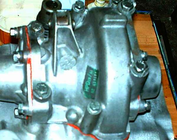

Uprzedzajac kolejne pytanie jaką przekładnię zastosować proponuję najpierw podać dwie informacje:
1. typ silnika - SPI czy MPI ? To raczej odpowiedź prosta.
2. przełożenie FD - to wymaga więcej zachodu. Na obudowie przekładni głównej skrzyni biegów silnika znajduje się mała prostokątna nalepka. Trzeba oczyścić to miejsce i odczytać podane tam cyfry na przykład 19/59 oznacza ilość zębów małego koła i ilość zębów dużego koła przekładni co daje przełożenie 3,105.
Jeżeli chodzi wyłącznie o poprawę przyspieszenia to moim zdaniem wystarczy zmiana przełożenia przekładni głównej FD, resztę proponowanych "modów" można sobie tymczasem darować.
Rozrzut podanych wcześniej opcji : 3,1 / 3,44 / 3,65 / wyzej jak 4,0 jak widać wskazuje Ci "najlepsze" rozwiązanie, a w rzeczywistości daje informację jakie przełożenia są dostępne
Szkoda, że nic z tego konkretnego nie wynika a każdy jak widać ma swoją na ten temat teorię a nawet kilka.
- FD nalepka.jpg (34.42 KiB) Przejrzano 1670 razy
