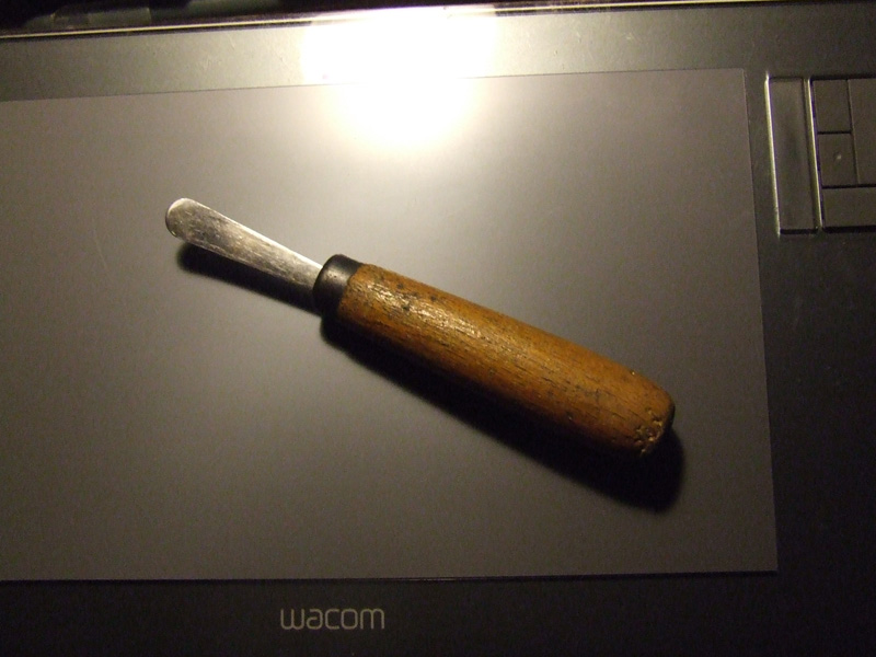

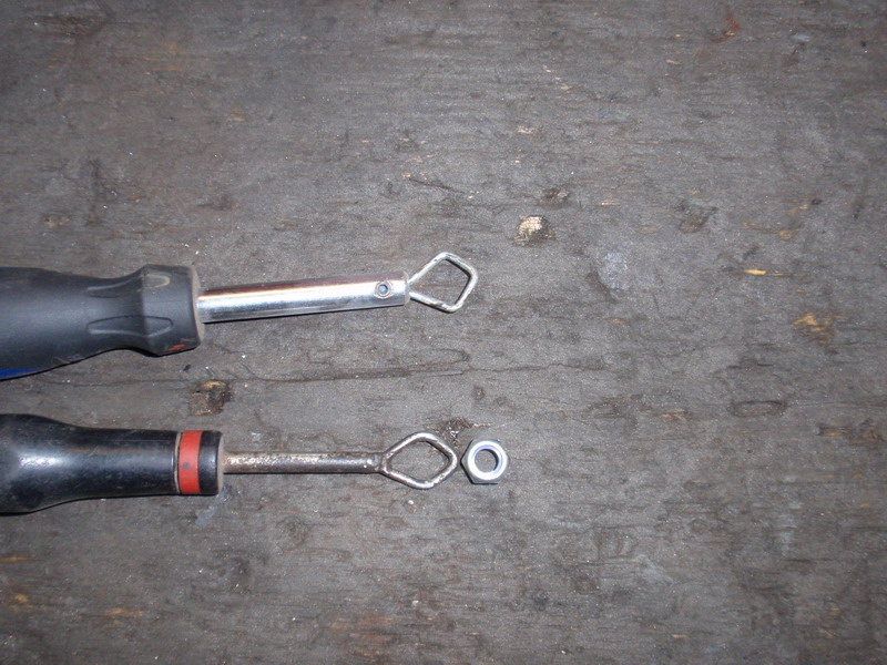

Ja podgrzewałem dodatkowo suszarką i smarowałem Ludwikiem. Prócz urządzenia, które sam wykonałem wg instrukcji monstera wielce pomocna jest łyżeczka do herbaty z zaokrągloną końcówką oprawiona w drewno. Wymiana klina - 12 minut z zegarkiem w ręku.
Urządzenie wg monstera lepsze od tego z minispares co "nie robi roboty" i mój "pomocnik"

które "urządzenie" do czego służy ?? i jak ??
Re: Montaż klinów uszczelek szyb
oczko do wciskania :)
lyzeczka do odwijania uszczlelki jak sie przytnie - glownie w zakretach :)

klin wkladasz w oczko, oczko wciskasz w uszczelke i prowadzisz calosc pod dosc duzym katem i wkladajac w to duzo sily
mozna sie zmeczyc :)

takie narzedzie robisz sobie z twardego drutu stalowego fi 2mm i starego srubokreta :P
aha - mig albo spawara do tego na chwile potrzebne
inne narzedzia? owszem ale to substytuty i podziabiesz uszczelke
i bedziesz wkladal pol dnia a twoje palce nie zapomna ci tego nigdy :P
