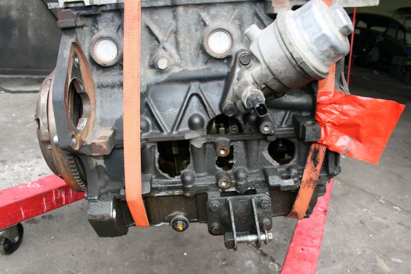

a przy okazji może ktoś chce powiedzieć co się stało?
Re: silnik Mini One
ile to mialo przebiegu ze nogi wystawilo?
Re: silnik Mini One
teraz Ci nie powiem bo nie podepnę akumulatora, ale nie było to 300 czy 500 tysięcy :)
w każdym razie przyczyną była najprawdopodobniej woda, cięgle tylko zastanawiamy się jak to się stało, że jadąc 10-15km/h przez kałużę głębokości 10-15cm silnik wciągnął tyle wody, że urwane są aż 3 korbowody...
w kolektorze dolotowym wody był na wysokość 10cm ( w najniższym punkcie)
wlot do silnika jest dość wysoko, najniższy punkt dolotu jest tak, że spokojnie był w wodzie, ale puszka wygląda na szczelną...
tak czy siak silnik w środku tak zmielony, że przez dziury w bloku można zakręcić dwie urwane korby wokół wału, trzecia utknęła, a czwarta chyba ocalała, albo nie zdołała dziury wybić w bloku

Tylko woda,widzialem juz kilka silników z mini po wodzie z takimi efektami.

silnik już leży i się szykuje do włożenia, bardziej mnie zastanawia fakt skąd takie ilości wody udało się zaciągnąć...
gdzieś jest feler i to spory, tym bardziej skoro mówisz, że takie rzeczy też już widziałeś
