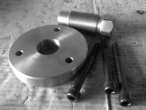

Re: Jak ściągnąć sprzęgło -1.3cc
ja mam taki jak na focie
zrobiony przez mojego tokarza - śruba 36, talerz gr.20mm
trochę ciężki ale robi robotę

dzieki zwyciezylem ....slusarz dorobil mi podobne jak powyzej zeszlo jak po masle hehehehe :)
