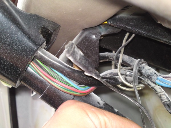

Czarny zaizolowany kabel biegnący przy kolumnie kierowniczej.
DSC00770 (600 x 450).jpg (75.44 KiB) Przejrzano 470 razy

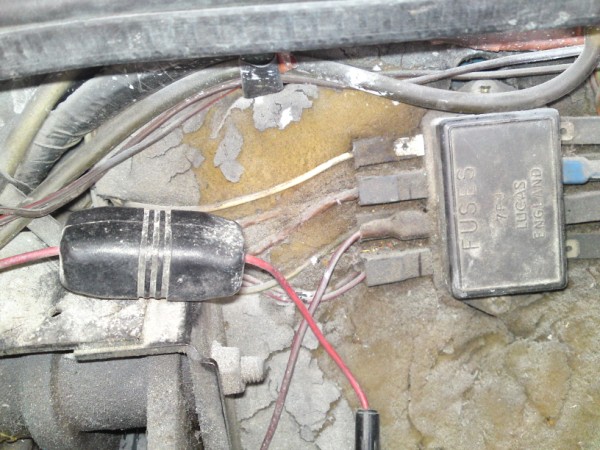

Czarna skrzyneczka na kablu wychodzącym ze skrzynki bezpieczników. Dodam, że ten kabel wychodzi z trzeciego wtyku po lewej.
DSC00766 (600 x 450).jpg (88.58 KiB) Przejrzano 470 razy

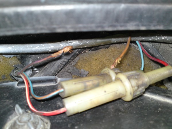

Kable rozerwane w komorze silnika tuż pod szybą, obok wejścia kabli od silnika do kabiny. Bezpieczniki w obudowach były zawatowane...
DSC00768 (600 x 450).jpg (62.61 KiB) Przejrzano 470 razy

Problem rozwiązany, okazało się, że na kablu w podsufitce jest zwarcie i pali bezpiecznik od kierunków. Temat do zamknięcia.
