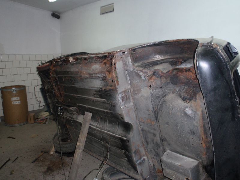

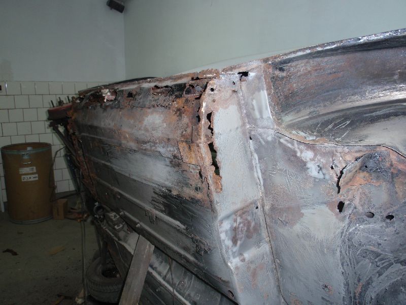

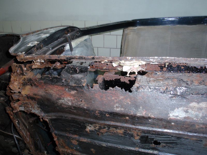

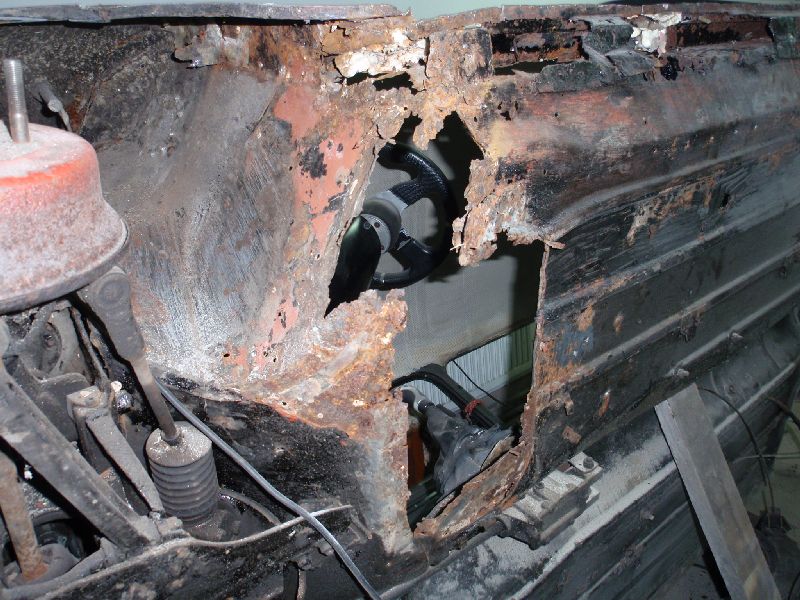

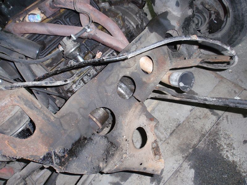

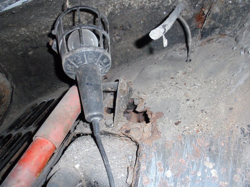

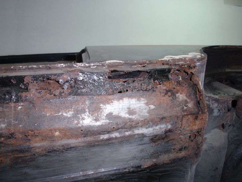

Tak więc zdjęcia... Potrzebuję trochę blach- myślicie, ze warto bawić się w sprowadzanie z anglii, czy tu na miejscu?? i co sądzicie o zamiennikach ( w sensie tych nieoryginalnych blachach) proszę o radę, bo troszkę tego materiału będę potrzebował... :)
P.s. Dla wszystkich chcących kupić miniaka w niskiej cenie- miejcie świadomość, że pod lakierem może czaić się jeszcze większa inwestycja.

noo sporo roboty Cię czeka... życzę wiele cierpliwości :)
a co do blach to są różne szkoły
oczywiście najlepiej wszystkie kupić oryginał, podobno lepiej się je pasuje ale to nie reguła
ja z blach potrzebowałem stosunkowo niewiele (w porównaniu do Ciebie ;) ) - poszycie drzwi, progi zewn/wewn prawy/lewy, podszybie
tylko to ostatnie kupiłem oryginał i to przypadkiem :)
co do zaopatrzenia to najwygodniej i najszybciej kupić w PL i wspierać krajowy biznes ale oczywiście masz także możliwość sprowadzenia z GB
przy tej ilości blach jakie będziesz potrzebował będzie to spore zamówienie :smile:
zdawaj relację na bieżąco - trzymam kciuki !
Re: Remont rozpoczęty-czyli podróż po bezgranicznej korozji...

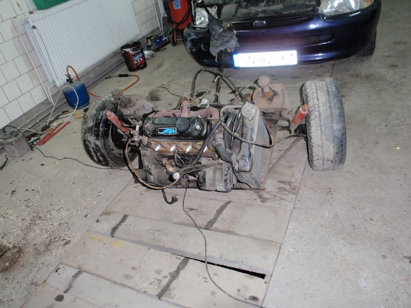

niiiiiiiiiiiiiiiice :mrgreen:
wyciągaj ten wózek przedni i wszystko co Ci jeszcze w aucie zostało, patrząc na te fotki, to jeszcze dużo rdzy znajdziesz, w różnych dziwnych zakamarkach, a najlepiej rozbierz i do piachu z nim

nugatek
Post autor: nugatek »

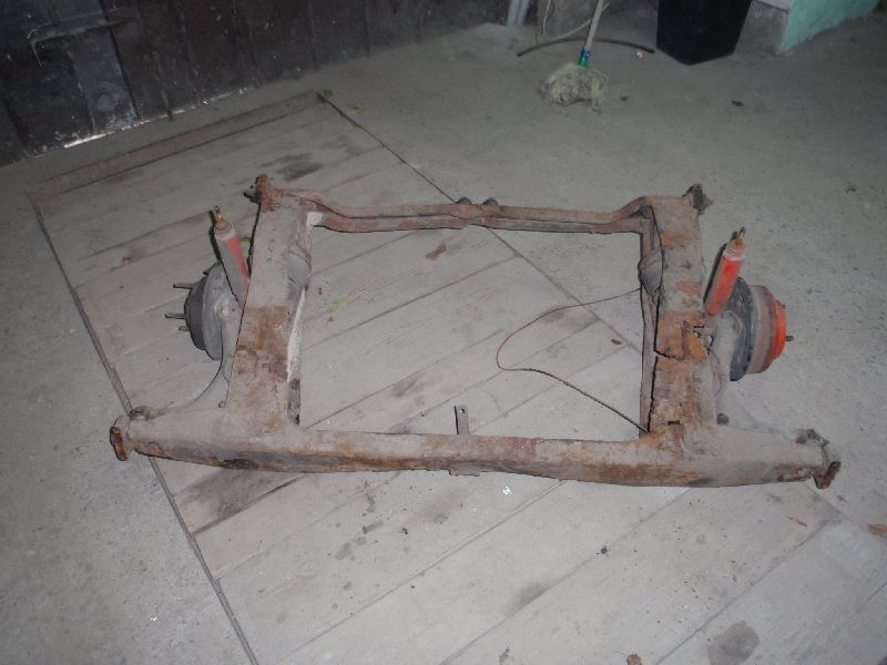

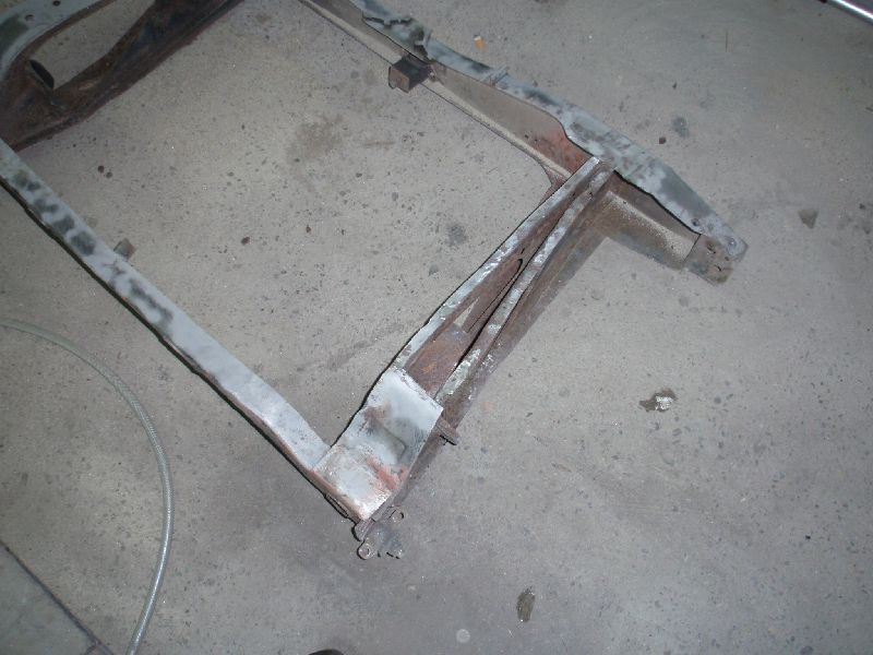

Wózek już wyjęty, na szczęście mam inny :roll:, nowe (tzn używane) sanie tył już piaskowane (patrz foto). Dalej mimo wszystko potrzebuję rady odnośnie zawieszenia (czy gruchy, czy sprężyny). Pozdrawiam i dzięki za słowa otuchy :mrgreen:
Jeżeli nie masz gościa który podorabia Ci większość blach, to kup wszystko w UK, łącznie z częściami do mechaniki, wyjdzie Ci taniej z przesyłką, niż kupowanie na miejscu. Jak wyciągniesz silnik z przedniego wózka, to go przemierz czy jest w ogóle prosty, a potem do pospawania.

uuuu. trochę zżarty.
Planując zakupy blach w UK dowiedz się dokładnie o koszt przesyłki !
Rogal
tel. 695 455 231
Wszystko dla Mini .
http://www.englishcars.pl
Moim zdaniem szukaj innej budy (samej) . w tej zostanie (może) dobry tylko dach. Te progi itp to pikuś ale cała przegroda czołowa a właściwie zgrzewy są rude. tego nie wypiaskujesz , trzeba rozwarstwić. Pewnie inne zgrzewy(na zakładkę) w całym aucie są rude ...wszystkie łączenia blach przednich (zgrzewy) - rude . Widziałem remonty takich aut ale nie wiem czy to się opłaca ...to musi być zrobione bardzo profesjonalnie(duża kasa) bo za 2 lata powyłazi wszędzie. Buda była szpachlowana więc trzeba piaskować bo jak widać po nalepkach na wstawianych blachach robił to partacz. Zanim zaczniesz wydawać kasę poszukaj innej budy, nawet uszkodzonej ,po lekkiej kolizji. Będziesz wiele kasy i czasu do przodu a kupując już wiesz na jakie miejsca patrzeć. :wink:
nugatek
Na szczęście mój Blacharz to magik- jeśli nie cudotwórca :wink:
Myślę, że doskonale sobie poradzi z tą misją- owszem są elementy wymagające niewątpliwej wymiany, ale nie musi to od razu być cała buda... Narazie prace w toku, będę Was informował na bieżąco o postępie prac :mrgreen:
