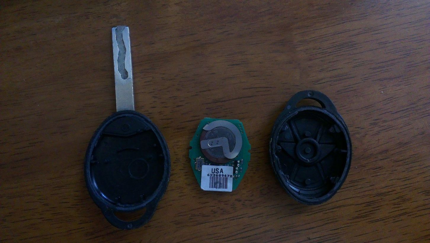

Odpowiadam na stary temat ponieważ sposób opisany powyżej nie zadziałał ale zadział inny i może komuś pomoże.
Mam mini R50 2006 rok. Pilot do drzwi w kluczyku przestał działać.
Zrobiłem tak :
a) Wsiadłem do auta
b) Zamknąłem drzwi (okna pozamykane , drzwi nie zablokowane i nie otwierane do końca programowania)
c) kluczyk wsadziłem do stacyjki
d) przekręciłem na pierwszą pozycję (kontrolki się nie świecą, gra mi tylko radio)
e) wyjąłem kluczyk trzymając wciśnięty przycisk OTWIERANIA auta i trzymałem cały czas
d) wcisnąłem 3 razy przycisk ZAMYKANIA auta cały czas trzymając wciśnięty przycisk OTWIERANIA
e) zwolniłem przyciski
f) odczekałem sekundę lub dwie
g) auto samo się zamknęło i otworzyło
h) otworzyłem drzwi
i) koniec
Jest jeszcze jeden sposób. Oba ten co zastosowałem i drugi są opisane tu.
Sposoby programowania po angielsku
Ważna informacja:
Mój kluczyk miał naładowany akumulator i nadawał. Sprawdziłem to sobie w serwisie do dorabiania kluczy. Ja się trochę pospieszyłem i otworzyłem kluczyk idąc za radą pididi.
Jeśli komuś nie działa to tu jest rada pididi jak wymienić akumulator:
RADA PIPIDI
Na dzień dzisiejszy do mojego auta nowy klucz to koszt około 700 pln w ASO oraz osobista wizyta ponieważ trzeba pokazać dokumenty że jest się właścicielem auta.
Może komuś się przyda.

- Rozebrany kluczyk
- IMAG1102.jpg (164.06 KiB) Przejrzano 7391 razy
