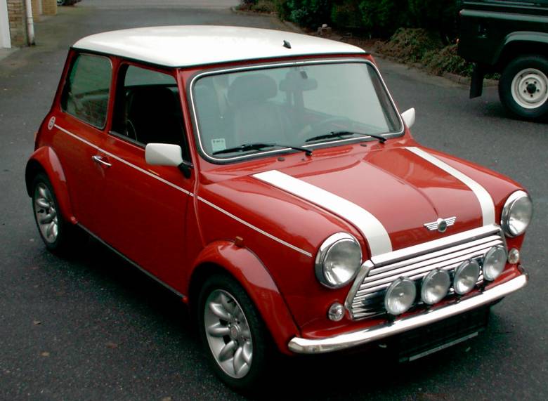

Moi drodzy, co poprawić w tym modelu?

- rura wydechowa jest zdecydowanie za cienka - prawda?
- opony chyba za bardzo wchodza pod nadkola?
- fele sa chyba za bardzo wklesle?
- kierunkowskazy nad nadkolami powinny byc chyba nieco wieksze?
- male lampy z przodu, te pod duzymi swiatlami sa za bardzo jajowate?
- antenka na dachu moglaby jednak byc - prawda?
- chcialbym wiecej detali na znaczku mini z przodu i z tylu?
- chcialbym lepiej wymodelowany wlew paliwa i swiatla z tylu?
- chcialbym jakas fajna tablice rejestracyjna z tylu i z przodu?
Uwagi konstruktywne chętnie przyjmę.

Re: Moi drodzy, co poprawić w tym modelu?
to jeszcze popraw tylne lampy i może wlew paliwa
klamki w oryginale są jakby dłuższe
trzeba podzielić tylne światła, odblaski są wystające
tylne okno, ma znacznie grubszą listwę wokół szyby
uchwyt tylnej klapy: trzeba poprawić, jest kwadratowy
brak tylnej rejestracji, antenki,
brak światła przeciwmgielnego na dole po prawej, to juz mowilem, to swiatlo musi byc,
rura wydechowa mogłaby mieć minimalnie większą średnicę, to mowilem,
to co mi się nie podoba za bardzo, to rynienki z przodu i z tyłu
oryginał miał bardziej wystające chyba, tu nie widać, że to w ogóle jest to.
zawieszenie jest chyba nieco za nisko a opony wchodza pod nadkola, tez pisalem juz,
lusterka, IMHO za bardzo wystające, skróciłbym je minimalnie
dodatkowe lampy nad zderzakiem, te dwie w środku są inne, niż te po bokach,
opony trzeba zaokraglic i bieznik dodac.
Racja?
Swiatła przednie wyczły jak głośniki
Błotniki i tył jest za mocno wypukły (od lini okien), (widać to na maskownicach )
Miejsca mocowania w karoserii są za wypukle przy przednich kierunkach pod lampa głowną
między szybami bocznymi a dachem powinna być (pasek) karoseria (jak nad tylna)
Tylna obudowa światła tablicy wyszła prostokątna a nie jest .
koła równo z nadkolami "ustaw"
i troche te słoneczka zmień, bo jakos "inaczej" wyglądają ... choc na upartego - podobne są do 13"
sportspaki mają wgłebienie na kierunkowskaz, tylne lampy za mało wystaja

Ale co z nimi? Nadal nie rozumiem, napisz prosze pelnym zdaniem.
- RedCooper97-2[1].jpg (57.59 KiB) Przejrzano 1655 razy
Panowie, patrząc na zdjęcia:
http://www.turboimagehost.com/p/5600275 ... r.jpg.html
Możecie mi powiedzieć dlaczego opony z tyłu są równo z nadkolami, a te z tyłu nieco wchodzą pod nie? Jak ma być w modelu, mam zrównać z przodu i z tyłu, czy może nie?
- se7ven
- Posty: 1443
- Lokalizacja: Cieszyn
Tak ma być. Z tyłu jest mniejszy rozstaw osi.
