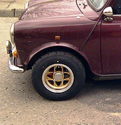

Witam!
Potrzebuję szablonu jak należy poprawnie przyciąć nadkola pod koła 10" o szerokości 6".
Czy tył również wymaga podcięcia czy tylko przód?
Dziękuję za pomoc i pozdrawiam

a to trzeba podcinać ??
oryginaknie mayfair 12" i teraz założyłem do swojego miniaka mamby 10x6 z et -7 i nawet jest ok
Re: Szablon do podcinania nadkoli.
Rymek pisze:a to trzeba podcinać ??
a 12" nie miałeś czasem już szerszych i ktoś nie zrobił podcięcia wcześniej?
Rymek
Post autor: Rymek »
hmm nie wiem ... ale jak go kupilem mial 12ki i profil 70 czy sporo za duzo i czasami na doklach przycieralo ...
jak nie jest zglebiony to nie trze
ale sproboj agresywnie zakrety pokonac to nie ma bata, darcie bedzie
Rymek
Post autor: Rymek »
to chyba musialobyc cos jednak dlubniete wczesniej bo jest na maksa nisko (hilo) i ostro pojezdzilem po gorkach na podkarpaciu ... ciekaw jestem jak to wygladac powinno

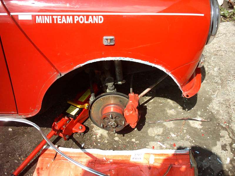

Na ilustracji błotnik podcięty i wstępnie przeklepany rant w nowym miejscu. Szerokie koła ocierają z przodu dlatego podcięcie zaczyna się w okolicy bocznego kierunkowskazu i kończy blisko otworu mocowania zderzaka na krawędzi pasa przedniego.
Rymek
Post autor: Rymek »
dzieki bardzo ! to teraz widze ze jednak nie bylo nic dlubane ... ale czemu nie trze?? teraz to sam mam zagwozdke - fakt ustawilem zboerznosc tak, ze mam minimalne luzy wlasnie z przodu miedzy opona a rantem blotnika i nic sie nie dzieje ... ale zarazem odkrylem ze mam chyba skrzywiona rame bo niestety strona kierowcy jest na -1.5 a pasazera na +0.5 przy -2 dolnych wachaczach ... jak mi ktos powie ze mini to taki maly prosty pojazdzik to chyba mu .... ;)
