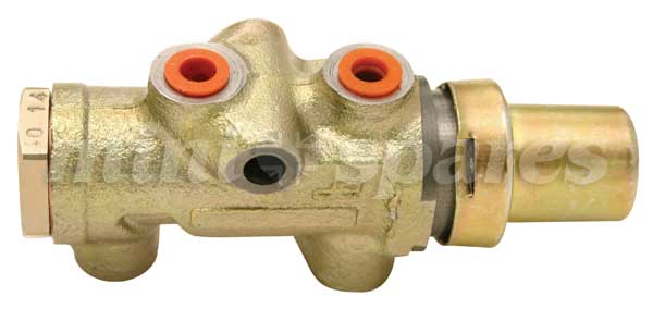

nie mogę dojść do ładu z hamulcami, wymienione gumki w siłowniku, odpowietrzam raz po raz i przód jak hamował słabo tak hamuje słabo
podejrzenie pada na rozdzielacz - chce zamienić i sprawdzić czy czasem nie szwankuje
czy ktoś ma takowy w zapasie? najchętniej w Gdańsku?

Re: rozdzielacz siły hamowania
a jak go masz zamontowanego?
- Posty: 2294
usadowiony badajże odwrotnie jak na zdjęciu
wejście z góry z pierwszej sekcji pompy na przednie zaciski
i kolejne wejście z drugiej sekcji pompy na tył
andrzejku, ty go wywal, wsadz jakis liniowo na tyl
w setupie z hamulcami z metro z przodu i cylinderkami 19 mm na pewno nie osiagniesz mniejszej sily hamowania z tylu na tym regulatorze
przerobione na kilku autach
sporo poprawia zalozenie z tylu cylinderkow 15 mm ale to tez jeszcze nie jest to...
- Posty: 2294
ale mi się wydaje że przód to w zasadzie prawie wcale nie hamuje
masz na myśli połączeniu bezpośrednie przodu i tyłu? bez regulatora?
bez regulatora
ale to tez nie jest do konca to co trzeba
ja mam u siebie wywalony ten regulator, w tyl mam dany regulator z metro ( w metro siedzi bezposrednio na pompie )
z tylu cylinderki 15 mm
sprawdz czy masz szczelny przod i czy nie jest zapowietrzony, bo hamowac powinien
albo masz klocki trefne
- Posty: 2294
EBC Green stuff
no chyba, że to są chińskie podróbki i stąd problem hehe
wszystko jasne
green stafy trzeba zagrzac lekko zeby dzialaly
ale i tak balans hamowania przod/tyl do ogarniecia
bez przesady, nigdy nie miałem problemu z tym, żeby nie działały na zimno, a setup mam ten sam (tylko tarcza 8,4 wentylowana)flapjck1 pisze:wszystko jasne
jeśli odwrotnie niż na zdjęciu czyli dziubkiem do nadkola to gra, może faktycznie siadł, albo sekcja w pompie też szwankuje
tak czy siak powinien hamować w miarę normalnie jeśli wszystko byłoby sprawne
Ha Ha Haflapjck1 pisze: green stafy trzeba zagrzac lekko zeby dzialaly![]()
moze w twoim poltoratonowym klocku kuper es
przy malych hamulach z przodu i seryjnej reszcie tyl hamuje szybciej i mocniej
wiem co mowie bo caly sezon z tym walczylem
przechodziłem to , u mnie okazała sie walnieta pompa
jak chcesz podesle ci ten regulator po swietach
prawde mówi - nie zrobiłem za duzo kilometrów ale tak byłoflapjck1 pisze:moze w twoim poltoratonowym klocku kuper es
