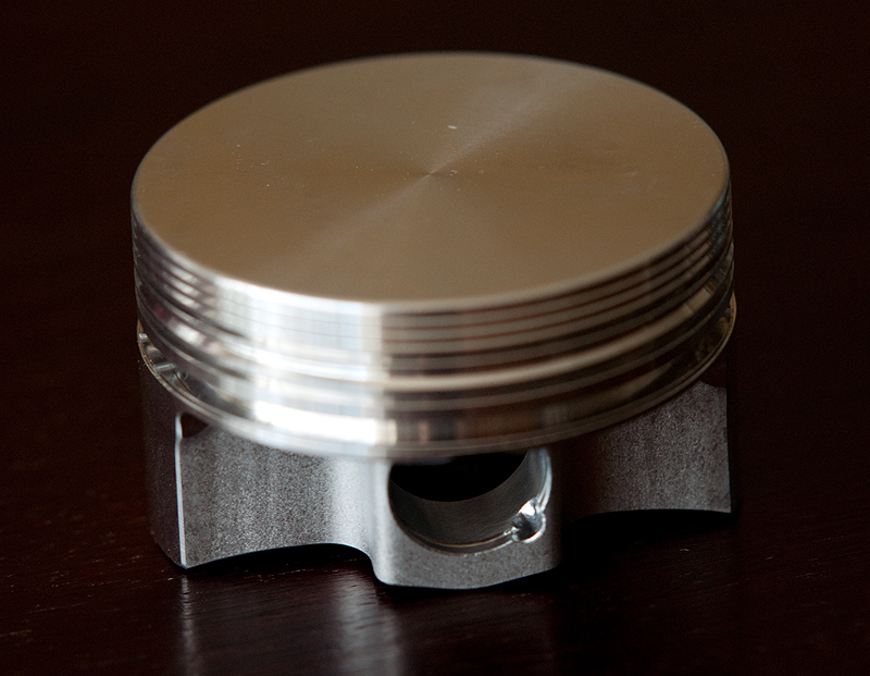

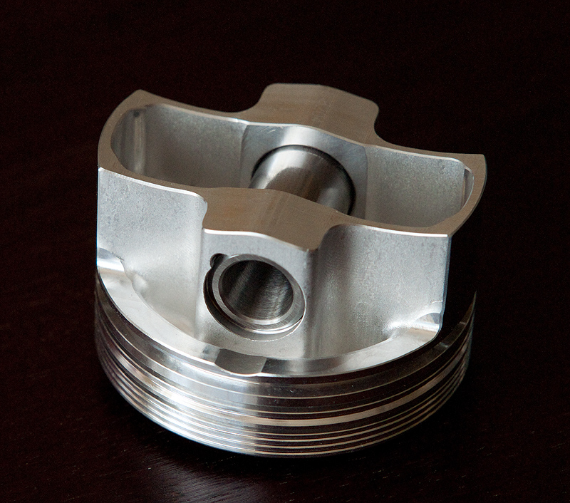

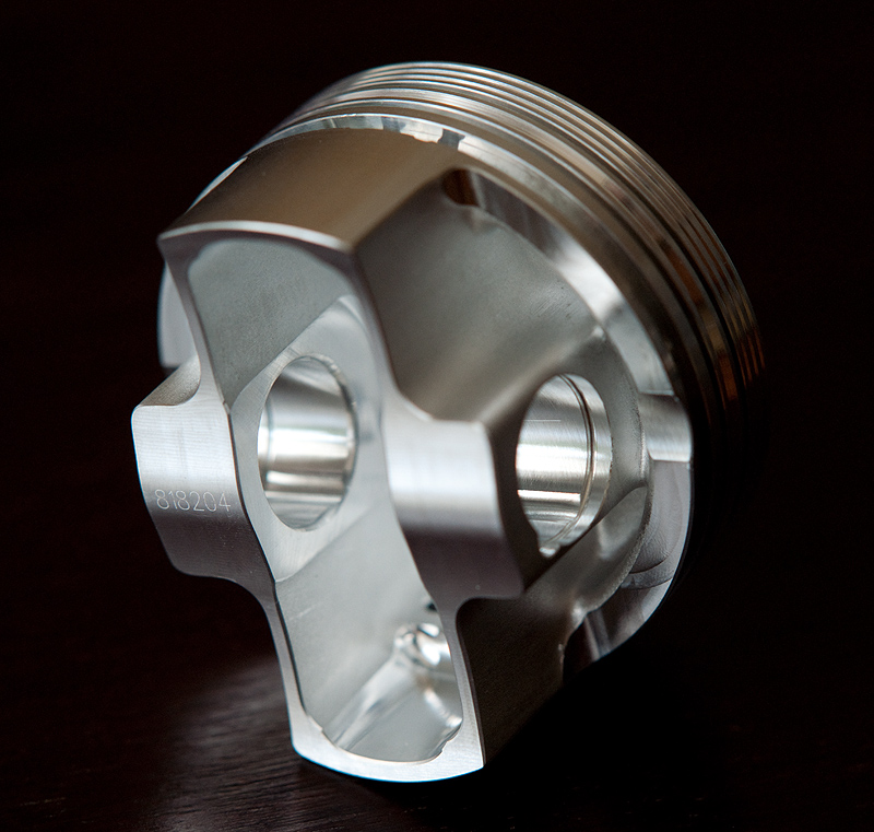

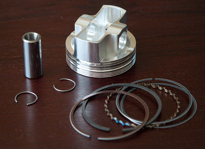

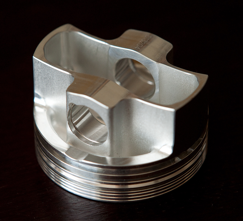

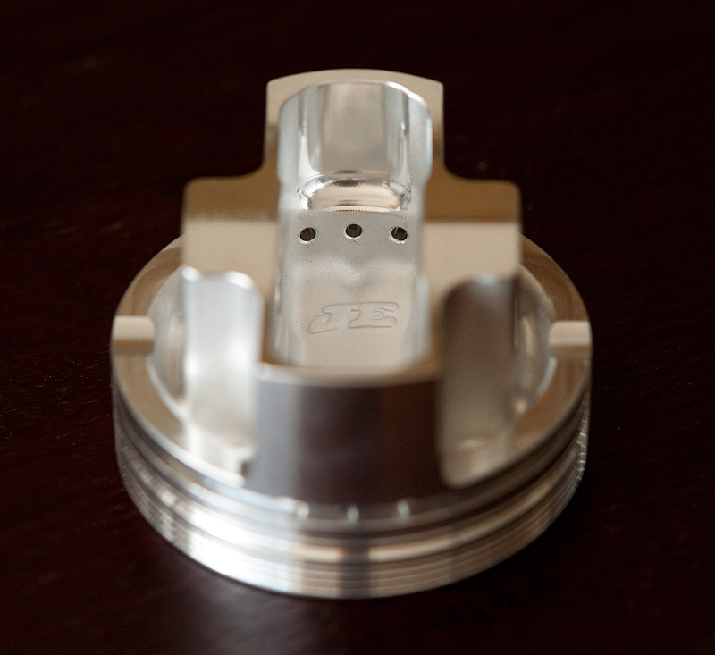

Przygotowanie tego projektu zajęło mi kilka miesięcy pracy i przemyśleń,
a potem weryfikacja z JE Pistons i ~4 tygodnie produkcji i są
Podaje parametry dla zainteresowanych:
stop 2618 - kute JE FSR
68mm średnica (compression high 27mm)
18mm sworzeń JE
1mm 1.2mm i 2.8mm pierścienie
masa samego tłoka 172gr wraz ze sworzniem i pierścieniami 237gr
(dla porównania tłoki +120 (67.6mm) z MINISPORT 240gr i 321gr)
Przystosowane są do max obrotów ponad 9tys i ponad 100KM.
Pasują do 6" korbowodów (także custom od RR)
18mm sworzeń JE
- _DSC0004.jpg (240.27 KiB) Przejrzano 2396 razy
- _DSC0003.jpg (266.62 KiB) Przejrzano 2396 razy
- tłoki ...
- _DSC0001.jpg (240.25 KiB) Przejrzano 2396 razy
Ostatnio zmieniony 30 lip 2011, 16:53 przez Rymek, łącznie zmieniany 5 razy.

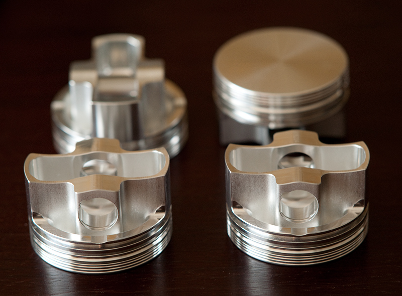

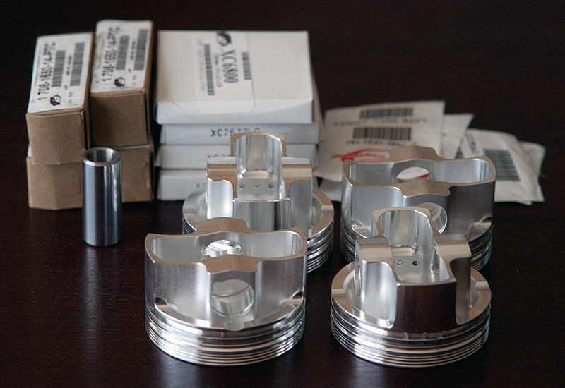

Re: Kute tłoki 68mm oraz korbowody do 998ccm
I więcej fot ...
- _DSC0012.jpg (303.92 KiB) Przejrzano 2391 razy
- _DSC0008.jpg (227.33 KiB) Przejrzano 2391 razy
- 68mm
- _DSC0005.jpg (267.12 KiB) Przejrzano 2391 razy

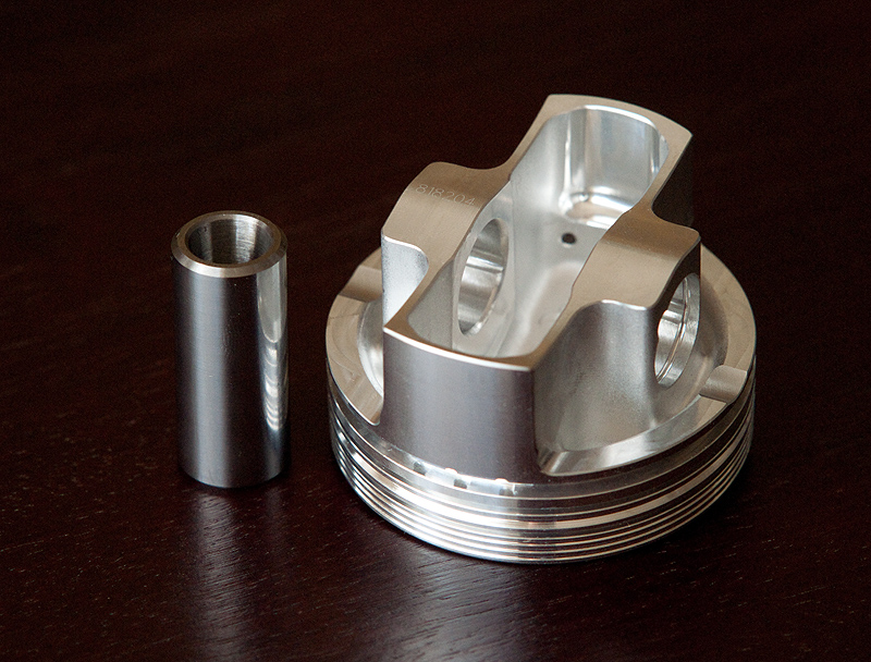

i reszta ...
- _DSC0018.jpg (271.57 KiB) Przejrzano 2386 razy
- _DSC0015.jpg (305.62 KiB) Przejrzano 2386 razy
- tłoki
- _DSC0014.jpg (335.07 KiB) Przejrzano 2386 razy

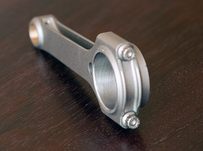

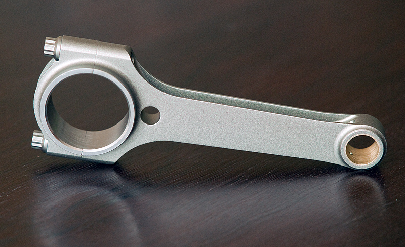

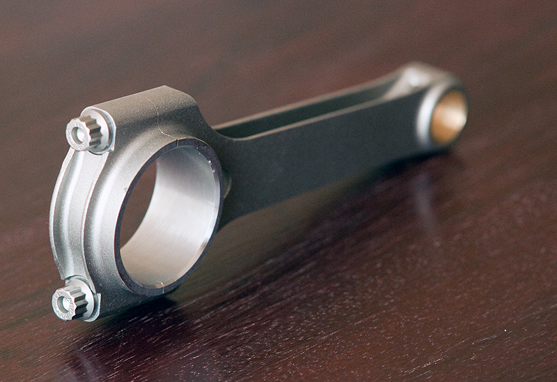

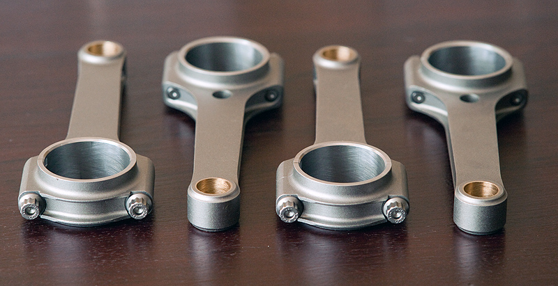

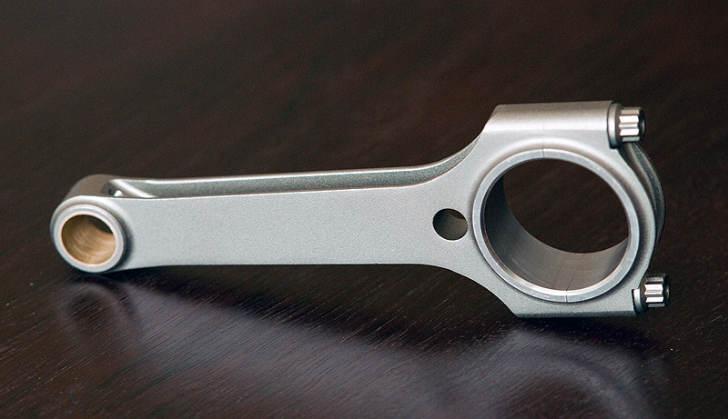

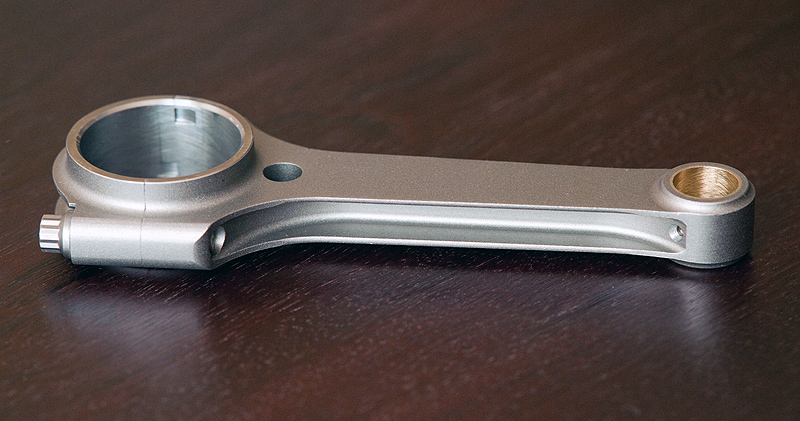

dotarłem do domu wreszcie i odebrałem korbowody od RR
Mil Spec Aircraft Quality Double Re-Melt
E4340AQ Chromoly Steel
Fully Machined Billet
Triple Tempered
Surface Peened—Through Hardened
Cryogenically Treated
Balanced +/- 1.0 Gram
ARP 2000 Fasteners
AMPCO 45™ Bushings
waga około 418gr ... łącznie ze śrubkami ARP2000 (453gr)
oczywiście 18mm sworzeń i 6" długość
(pasują także do dużego bloku od cooper'a s wał)
Triple Tempered
ARP 2000 Fasteners
AMPCO 45™ Bushings
- _DSC0017.jpg (211.37 KiB) Przejrzano 2177 razy
- _DSC0008.jpg (249.47 KiB) Przejrzano 2177 razy
- _DSC0002.jpg (208.82 KiB) Przejrzano 2177 razy
Ostatnio zmieniony 30 lip 2011, 16:55 przez Rymek, łącznie zmieniany 3 razy.
- icemac
- Posty: 1775
aż żal montować ...
bo się ubrudzą
bo się ubrudzą
haha no wlasnie o tym samym pomyslalem jak rozpakowalem
ale i tak juz sie doczekac nie moge calosci w silniku

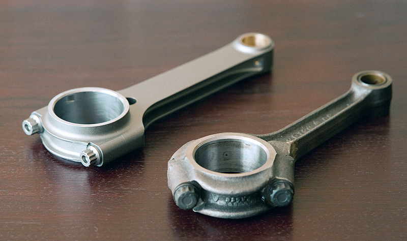

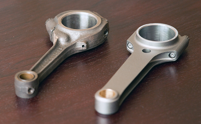

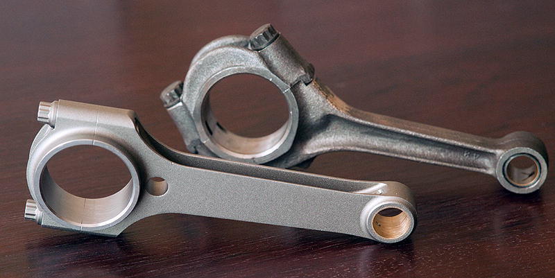

oraz dla porównania z oryginalnymi korbowodami od 998ccm
- _DSC0020.jpg (219.73 KiB) Przejrzano 2167 razy
- _DSC0019.jpg (232.22 KiB) Przejrzano 2167 razy
- _DSC0018.jpg (246.47 KiB) Przejrzano 2167 razy
