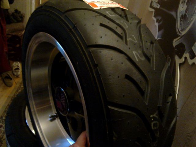

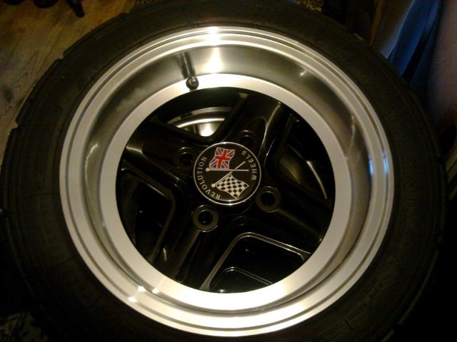

Zamawiane felgi Revolution przyszły wczoraj, dokładnie 5 dni roboczych od wysłania ich z UK.
Okazało się że zmiana po dokonanej wpłacie jest możliwa, na szczęście zmieniony został kolor nie rozmiar.
Zmieniony nie przeze mnie
- Yokohama A048R 165/55/12
- IMG_0023.jpg (40.59 KiB) Przejrzano 2176 razy
- reolution 12x6
- IMG_0022.jpg (46.26 KiB) Przejrzano 2176 razy
