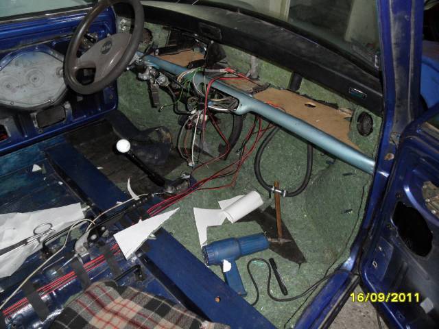

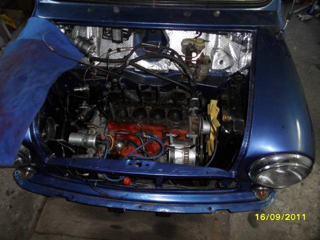

Re: Odnowa Mini'ego :)
wysylam zdjecia z wygluszeniem (w trakcie wykonczenia deski rozdzielczej) i czakam na nowa uszczelke pod glowice
Pytanie---> Gdzie trzeba podlaczyc czujnik ze skrzyni (od wztecznego zeby swiatla wsteczne dzialaly)??
- srodek w trakcie robot
- SAM_0525.jpg (79.16 KiB) Przejrzano 3458 razy
- puscila uszczelka podglowica :(
- SAM_0524.jpg (71.97 KiB) Przejrzano 3458 razy
