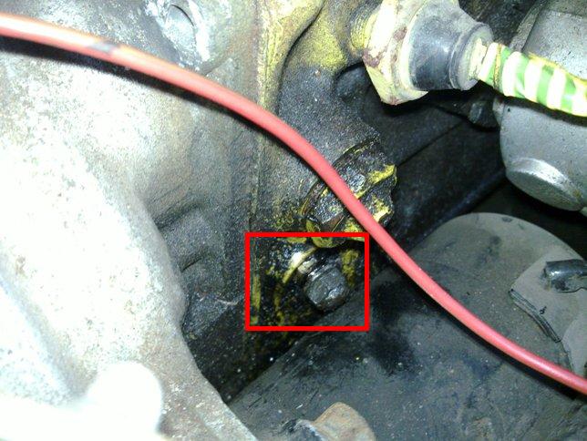

witam,
czy śruba załączona na obrazku służy w jakikolwiek sposób służy do regulacji pracy silnika ???
zaznaczona śruba
zaznaczona śruba

nie sluzy, i nie jest to standardowe wyposazenie
Re: pytanie - niezidentyfikowana śruba?!
W tym punkcie jest kanał olejowy. Normalnie w każdym bloku "zatkany" brokiem / nitem aluminiowym. W tym przypadku otwór ten został zapewne nagwintowany i zaślepiony śrubą z nakrętką kontrującą. Nie jest to feler, w niczym nie przeszkadza ale i do niczego innego nie służy.

myśląc, że jest to jakaś niedokręcona śruba, zacząłem ja dokręcać.
po tym, silnik po odpaleniu momentalnie gasł. jeśli to nie jest żadna regulacja, w takim wypadku musi być jakiś inny problem. macie może jakieś sugestie ???
mogles zaslepic kanal olejowy i wal sie zaciera :D

chyba wszystko wiem :)
dzięki bardzo : )
