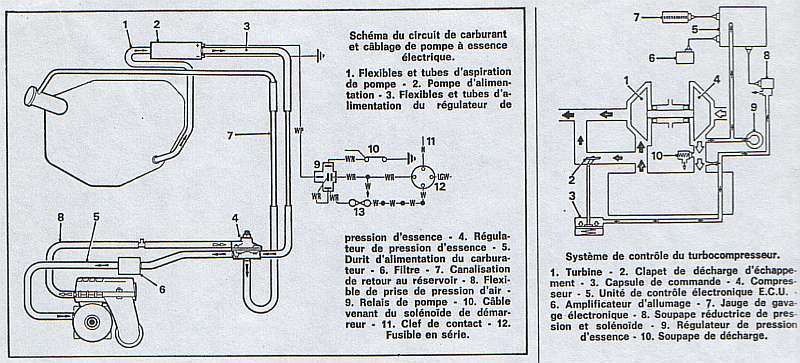

Witam wszystkich.
Potrzebuje pomocy jak po podłanczac turbo wszystkie węze itp gdzie co ma byc podłączone
Prosiłbym o szybką odpowiedz na pw lub kom 500-777-281
z góry dzięki

nie znam tego silnika , ale turbo to turbo , masz jakąś fotke to podeslij

Temat był już omawiany w poprzednim poście silnik turbo od metro do mini i w sumie można było kontynuować dalej w swoim pierwszym poście.
Poniżej schemat podłączenia wszystkich elementów :smile:
turbo skan.jpg (58.46 KiB) Przejrzano 742 razy
