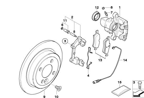

witam, zgubiłem dziś część oznaczoną numerem 4 wiecie czy może można ją zastąpić sprężynka z innego modelu? i czy bardzo groźne jest jeżdżenie bez tego ?
- opis hamulca
- 1724583284.jpg (30.19 KiB) Przejrzano 668 razy

A nie prościej jest kupić taką jak trzeba i zamontować? Kosztuje śmieszne pieniądze i jest łatwo dostępna
Re: sprężynka zacisku hamulca
To do poniedziałku pojeździ, potem wskazane by było założyć, a generalnie pasuje od innych aut, ale których nie pamiętam
P tym numerze szukaj:
11.8116-0340.1
