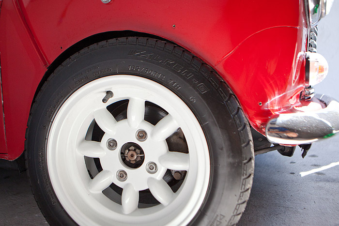

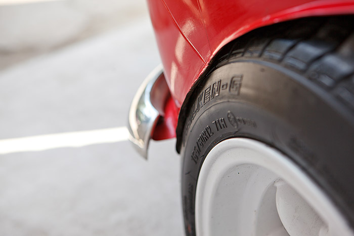

Dziś przy wstępnej przymiarce kół pojawił się problem - niestety przy skręcaniu nie mieszczą się w nadkolach, nie mówię już nawet o założonych plastikach :(
W drodze są nowe gruszki ale nie wiem czy to wystarczy gdy wpadnę w jakąś dziurę na zakręcie ;) Czy zdałby egzamin tutaj zestaw HiLo czy może będzie trzeba podcinać nadkola?
Opony to Falken 165/60R12
A wygląda to tak:
Skręcone w prawo
Skręcone w prawo
Skręcone w lewo
Skręcone w lewo

Musisz ciąć i to dość sporo! Najlepiej teraz bez założonych nowych gruszek.

Hmm a czym najlepiej ciąć, żeby jak najmniej poharatać blachę - niestety mini już pomalowane ;(
Posty: 8845
Re: Trzeba będzie ciąć nadkola?
zmartwie cie,
ciac katowka, a ranty najlepiej jeszcze przeklepac od nowa :)
Posty: 2563
wyrzynarką tez odetniesz

Wszystko zależy jak wysoko będzie stał Twój mini , jaka szpara między oponą a rantem nadkola Ci się podoba , jak nadkole otacza oponę itd. Generalnie jak będziesz miał wszystko gotowe do założenia to sie zobaczy. U mnie(group5) trzeba było wiercić osobne otwory, u ciebie będzie podobnie . Samo nadkole też daje się lekko naginać i można sobie modelować łuk nadkola.

I ja dziękuję za pomoc, poszło szlifierką z wąską tarczą, jedyne co to uważać żeby nie przygrzać blachy, wszystko jest ok :)
