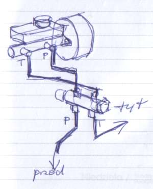

koledzy mam pytanko jak podłaczyc chamulce przy pompie przód od której strony i tył bo nie wiem czy nie mam pomylone tył z przodem przy pompie

a jaką masz pompę? i jak masz ułożony korektor siły hamowania?

pompa z serwem a korektor siły hamowania niewiem gdzie on jest?
Re: hamulce
pod pompa - takie ustrojstwo do ktorego przykrecone sa 4ry przewody ham.
Re: hamulce
"dziubek" w korektorze powinien być skierowany do zewnątrz auta a przewód wychodzący z sekcji pompy odpowiadającej za tył (tylna sekcji to ta przodzie auta, a nie od strony serwa) powinien wchodzić w korektor bliżej środka auta i tak samo wychodzić na tylny wózek bliżej środka auta
przód z drugiej strony
Re: hamulce
Odręczny szkic :smile:

dzieki bardzo Marku pomogłes mi:)
Filip
Re: hamulce
Post autor: Filip »
i sie okazało ze mialem źle podłanczone przewody przy korektorze.
Dzięki wszystkim za pomoc
