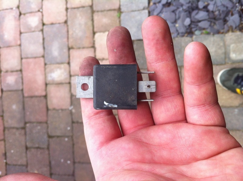

Problem rozwiazany.Wymienilem przekaznik napiecia.Przekrecilem kluczyk a za moimi plecami rozlegl sie upragniony dzwiek pompy paliwa

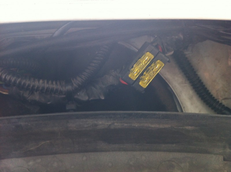

Na 99% jestem przekonany ze w moim Mini nie ma bezpiecznikow liniowych.Wyciagnalem wiekszosc kabli znajdujacych sie pod maska i nie napotkalem na zaden z bezpiecznikow opisywanych tu http://www.markfive.republika.pl/hwar/obs7.htm.
Na kolejnym zdjeciu 2 bezpieczniki nowego typu ktore znajduja sie za filtrem powietrza.Czy inni uzytkownicy Mini SPi (rocznik 1992) tez tak maja?

Re: nie pali - nie słychać pompy paliwa
a ten przekaźnik w którym miejscu znalazłeś? nie jest to oryginał, a bezpieczniki liniowe to te które są wpięte pojedynczo na kablach ( w przeciwieństwie do tych w skrzynce), te który sfotografowałeś są właśnie liniowymi tyle, że po "tuningu" czyli podmiance gniazd na bezpieczniki płaskie, zamiast rurkowych szklanych
