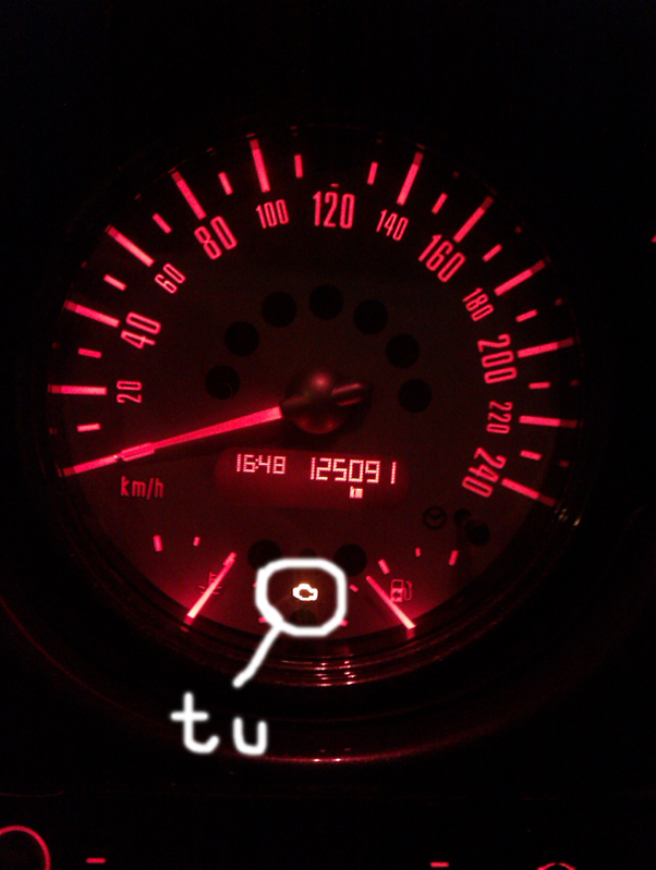

Od niedawna jestem posiadaczem samochodu Mini One 1.6 (90PS) W czasie jazdy zapaliła się pomarańczowa kontrolka (między wskaźnikiem paliwa a temperaturą wody) widoczna na zdjęciu. Proszę o pomoc co to oznacza. Zapaliła się już drugi raz. Po pierwszym razie została wyłączona za pomocą komputera lecz po kilku dniach od skasowania błędu zapaliła się ponownie przyznam, że zaczynam się niepokoić co to oznacza. Jeśli ktoś z Państwa jest mi to w stanie wyjaśnić będę bardzo wdzięczny. Pozdrawiam.
Zdjęcie palącej się kontrolki

ok sorry, ta kontrolka to tzw MIL czesciej znany jako "check engine", zasadniczo powazna usterka silnika i nie powinienes kontynuowac jazdy
z tym ze to tak naprawde moze byc od swiec po katalizator - bez diagnostyki sie nie obejdzie

Rozumiem. Przyznam, że kilka razy katalizator odbił ponieważ poczułem intensywny zapach. Więc może i o faktycznie jego przyczyna.

kontrolka ta zapala się często jak są problemy ze spalaniem -mogą tez być problemy z sondą Lambda
Re: Potrzebuję pomocy - Zapaliła się kontrolka co to oznacza?
jeśli kasowałeś błąd kompem to powinieneś widzieć jaki numer błędu był/jest ? po tym numerze dojdziesz jaka jest usterka lub blistie jej miejsce czy układ. jaki silnik masz ?
