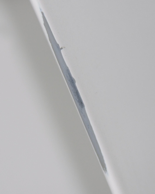

Mam problem. Mam nówkę miniaka R56. Kupiony z salonu. Jakiś czas temu zauważyłem, że obok klamki od drzwi schodzi mi lakier. Pierwsze co pomyślałem to, że drzwiami gdzieś pasażer przywalił. Popatrzyłem i to z obu stron podobnie. ale trcochę z jednej zaczęło schodzić jak podczyściłem. Zacząłem więc mycie gąbką i płynem do czyszczenia uniwersalnym. Z jednej strony bród zniknął, a na drugich drzwiach zszedł lakier. Pojechałem do serwisu, a oni na to gwarancja tego nie obejmuje bo to obtarcie. Generalnie trochę mnie to dziwi bo myślałem, że lakier samochodowy chyba powinien być bardziej odporny. Czy ktoś z Was miał podobny problem? Czy lakier w mini jest aż tak delikatny żeby od mycia zszedł?

Konrad K_2 pisze:bez fotki nikt ci nic nie napisze sensownego
Oto i fota
bez nazwy.jpg (52.08 KiB) Przejrzano 6563 razy
Re: Problem z powłoką lakierniczą Mini Cooper S 2011
zyzy1980 pisze:...trcochę z jednej zaczęło schodzić jak podczyściłem. Zacząłem więc mycie gąbką i płynem do czyszczenia uniwersalnym. Z jednej strony bród zniknął, a na drugich drzwiach zszedł lakier...
Na pokazanym zdjeciu wyglada to tak jakby lakier został przetarty mechanicznie ostrą gąbką na mokro lub pastą ścierną :smile:
Nie sądzę by udało się to skutecznie zareklamować. Myślę, że lepiej było tego nie ruszać po zauważeniu wady lakieru. Czy wada występuje tylko w tym miejscu ? Obejrzyj dokładnie inne powierzchnie i jak coś podobnego zauważysz reklamuj przed próbami samodzielnego usunięcia wady.

Nie jestem rzeczoznawcą ale :Odpuść reklamacje ,dla mnie najzwyklejsze w świecie przytarcie ,za mocno szorowałeś ,gąbka była ostra może jeszcze trochę piasku na autku lub w/w gąbce i ..... :sad: ,a że lakiery teraz (pies je srał )ekologiczne i absolutnie nie odporne na ....cokolwiek więc pozostaje ci zaprawka ,i to tylko w Fusie ,nie rób gdzieś prywatnie ,możesz stracić gwarancję na pozostałą część nadwozia :sad:

Dzięki. Głównie to byłem ciekaw czy te lakiery są takie do D. No i mam odpowiedź. Zrobię tak jak mówicie, także dzięki serdeczne za pomoc.
