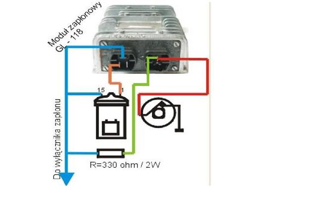

Założyłem elektroniczny moduł zapłonu GL118 z cewką od Audi. Mam pytanie. Czy ktoś z was ma założony taki moduł? Jak tak, to rezystor o jakiej oporności?

Nie instalowałem takiego modułu (GL118) z powodu, że jest to moduł przeznaczony do współpracy z czujnikiem indukcyjnym (Polonez) w aparacie zapłonowym a nie z przerywaczem stykowym, jakie są w mini.
Stosowałem natomiast z powodzeniem moduły GL 200 współpracujące z aparatem stykowym (bez kondensatora) i cewką niskooporową bez zadnych dodatkowych rezystorów.
Temat mnie zaciekawił, więc interesuje mnie czy to Twój pomysł zastosoowania takiego modułu czy wzorowałeś się na czymś co ktoś już kiedyś zrobił i działało (wbrew logice).
Szukałem w necie i o dziwo znalazłem na forum elektroda pl ilustrację takiego pomysłu chociaż bez komentarza czy to działa czy tak sobie ktoś to wymyslił. Może to będzie przydatne.
EDIT ilustracja usunięta 21.01 (błąd na schemacie połączeń)

Zastosowałem GL118 ponieważ można go stosować z cewką, która daję dużą energię iskry (na starym module GL100 i cewce miałem około 30mJ, na nowym 70mJ). W efekcie lepszy zapłon mieszanki. Zapytałem o rezystor, ponieważ zalecany jest 150-200 Ohm. Ja założyłem 330 Ohm. Ten rezystor ogranicza prąd na przerywaczu.
Markfive:
W tym schemacie GL118 jest poważny błąd połączeń. Przewód z opornikiem powinien być podłączony razem z zaciskiem przerywacza.

Moduł wzięty z Poloneza. Po zastosowaniu opornika współpracuje z przerywaczem. Mój kolega włożył taki sam do PF125.

Tak jak napisałem, nie potraktowałem tego schematu poważnie. Jedno się potwierdza ta sama wartość rezystora w Twoim przypadku. Jeżeli możesz, skopiuj pokazany rysunek i zaznacz na nim prawidłowy sposób połaczeń i wklej do postu. Mam gdzieś jeszcze moduł GL118 więc w przyszłości spróbuję jak taki układ będzie działał. Co do doboru cewki to najpewniej było by w tym przypadku skorzystać z oryginalnej cewki Zelmot 4226.
EDIT Masz rację na schemacie jest błędne połączenie, ilustrację usunąłem z postu. Wiem już na czym polegał błąd tak, że nie jest konieczne pokazywanie poprawionej ilustracji. Co do cewki jaką zastosowałeś to jeżeli ma oporność uzwojenia pierwotnego 0,8 kO to może być, przy węekszej też będzie działać ale osłabi to iskrę. Osobiście preferuję zastosowanie modułu GL 200 bo instalacja z przerywaczem działa pewnie bez "oszukiwania" układu rezystorem a poza tym co bardzo ważne GL200 sam rozłącza obwód cewki po 5 sek gdy zapłon jest włączony a silnik nie pracuje. GL118 nie ma takiego zabezpieczenia co często prowadzi do uszkodzenia / przegrzania cewki.

Zamieściłem zdjęcie z prawidłowym podłączeniem przewodów.
Zmieniłem opornik z 330 Ohm na 120 Ohm. Do modułu wpływa większy prąd wzbudzenia- 100 mV. Działa bez zarzutu.
Dla osób, które zaczynają przygodę z modułem elektronicznym polecam GL100. Wystarczy podłączyć 4 zaciski modułu - "+", "-", "C" (cewka), "P" (przerywacz) oraz odłączyć kondensator w przerywaczu. Różnica odczuwalna od razu.
