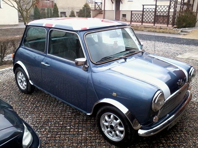

Witam Wszystkich Forumowiczów.
Jeszcze nie jestem właścicielem Mini ale noszę się od dłuższego czasu z zamiarem zakupu.
Mam całe mnóstwo pytań, pewnie w większości dyletanckich ale będę bardzo wdzięczny za pomoc.
Mam na oku samochód i być może jest on znany forumowej Braci.
Jest to Mini Rover błękitny metalik z brytyjską flaga na dachu z chromowanymi nadkolami, białymi pasami na masce, w drewnie w środku, z 91 roku z litrowym silnikiem.
I tu moja seria pytań: czym różni się Rover od Morisa?
Ktoś zna to autko i może coś na jego temat powiedzieć?
Może było coś o nim na forum ale szukajka mi nie pomogła mimo wertowaniu wielu stron :cry: Będę bardzo wdzięczny za wdrożenie mnie w arkana tej marki i tego konkretnego egzemplarza.
Pozdrawiam wszystkich zapaleńców tej kultowej i pięknej marki :)

coś gdzieś widziałem kiedeyś , daj linka do tej aukcji , ew okreś laki budżet masz na auto to coś poradzimy.

rogal pisze:coś gdzieś widziałem kiedeyś , daj linka do tej aukcji , ew okreś laki budżet masz na auto to coś poradzimy.
Samochód chyba jeszcze nie jest wystawiony na żadnej aukcji, przynajmniej się nie doszukałem...
Czekam jeszcze na dodatkowe zdjęcia i parę informacji bo na razie nie wiele wiem o autku.
A na czym polega różnica, że oferowany jest jako Mini Rover a nie Mini Moris? To lepiej, gorzej?

Moje pytania dotyczą tego Miniaka:
Nie wiem tylko czy widać fotkę :oops:

mój znajomy oglądał tego miniaka w moim imieniu ( był w okolicy),
będę miał niedługo zdjęcia zrobione przez znajomego oraz więcej szczegółów,
ogólnie właściciel nic przy miniaku praktycznie nie robił, był kupiony w takim stanie i użytkowany na co dzień.

Witam jeżeli to kogoś zainteresuje nabyłem to auto kilka dni temu , stan ogólny raczej ok , koleś pozwolił wjechać na kanał i po ogledzinach i wywęszeniu kilku baboli (mała korozja na dole dzwi i tylniej klapy) zdecydowałem sie nabyc owy wynalazek. Z Wocławka do Gdyni auto dojechało bez problemu , draznił droche dziurawy wydech i słabe światła (2 w nocy) ale co moge napisać, po przesiadce z A6 poprostu czułem że jade .....na drugi dzień auto na podnoisnik i konkretniejsze ogledziny i tu jak zwykle , entuzjazm troche opadł, osłona przegubu prawego jeszcze w Włocławku była cała,zerwane poduszki przednie wózka, wyciek z pokrywy zaworów , amorki kompletnie wybite,lampy przednie nie do uratowania odbłysniki , cała rura od wydechu pognita, hamulce trzymają, jak sie okazało po rozebraniu tłoczki skorodowane i zero klocków, wyciek paliwa z przewodu za tylnim wózkiem, troche korozji na przednim pasie i podłodze ale bez tragedi ...no to engliszkars i po kolei lampy , amorki, poduchy, uszczelki, osłony i jakies pierdoły, pół piatku i sobota z głowy...narazie śmiga ok na nowych kayabach róznica niemiłosierna , myślę ze jescze z dwie soboty i na jakis zlocik mozna śmigać, po sezonie może jakiś gruntowny remoncik pozdro i do zobaczenia na trasie

grunt ze buda w miare zdrowa, pousuwaj ogniska korozji i zaimpregnuj galgana woskami w profilach
mechanika jest latwa i relatywnie tania do zrobienia
zdradzisz ile zaplaciles?

Gość za drugim razem wystawił go za 9900, jechałem z myslą że odda za 8500 ale ostatecznie zapłaciłem 8900...niewiem czy to dobra cena, koles opowiadał ze nowe sprzegło i nowa uszczelka pod głowicą a i nowe opony ale jednak, co do sprzegła niemam zastrzezeń to z uszczelką nie jestem pewien , auto pobiera troche płynuchłodzacego a wycieku nigdzie nie moge zlokalizować , pozatym czasami przy odpalaniu puści dymka , raczej olej , wydaje mi sie że lekko scieka po trzonkach a opony bierznik spoko ale maja po 8 lat i już na jednej małe pekniecia sie pojawiają...myslałem o Wegrach tylko jakoś niemam pewnosci co do tego auta , narazie smigam nim codziennie do pracy zobaczymy co jeszcze wyjdzie.
Re: mini 91' i prośba o opinię
plyn to raczej nie glowica, wymien korek na chlodnicy ;)
oliwa, pewnie tak jak mowisz uszczelniacze zaworowe
mysle ze po wymianie opon bedziesz mogl z czystym sumieniem smigac dalej
