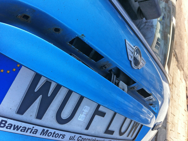

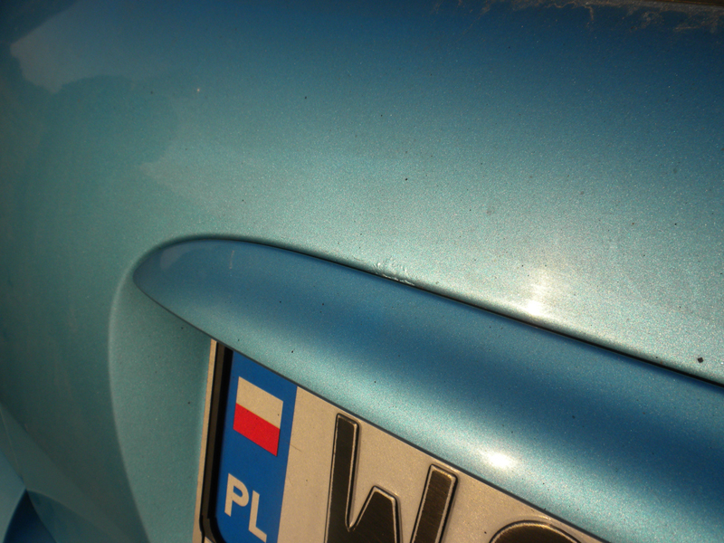

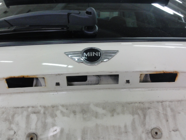

Ogólnie dowiedziałem się o kolejnej wadzie miniaków związku z tym wypadającym/nieszczelnym oświetleniu, a mianowicie przez to że miniak ma krótki tyłek to się strasznie chlapie czego wszyscy doświadczamy zapewne,
no i gdy kostki z oświetleniem wypadają są... DZIURY! efekt: rdzewieje od środka jak na zdjęciach.
Ogólnie jeżeli ktoś ma możliwość to niech się pobawi w jakieś zabezpieczenie tego
bo ja jestem na etapie szukania tylnej klapy na allegro.
Ja natomiast miałem takie tylko gdzieś mi musiały wypaść bo już nie mam.

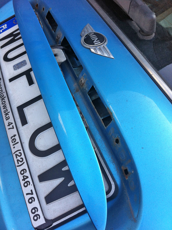

ja w piątek odebrałem klapę z piaskowania/konserwacji i malowania...bo również miałem takie objawy...zakupiłem nową blendę nad rejestrację (niestety chrom) i w porównaniu do mojej poprzedniej, ta posiada uszczelkę z gąbki. Problem polega jednak na tym, że wadą tej blendy jest to, że obudowy podświetlenia tablicy ocierają o klapę powodując przecieranie się lakieru, a co za tym idzie rdzewienie...zabezpieczyliśmy więc dodatkowo powierzchnie klapy, która ma kontakt z blendą (obudową lampek i zamka) grubą samoprzeylepną folią przezroczystą, która ograniczy przecieranie się lakieru
mam nadzieję, że problem zniknie...

no trzeba się nagimnastykować żeby to porządnie zabezpieczyć.
Mam nadzieje że dobrze masz to zrobione bo to rdzewieje głównie od środka gdzie nie ma dostępu do blachy przez konstrukcje klapy.
