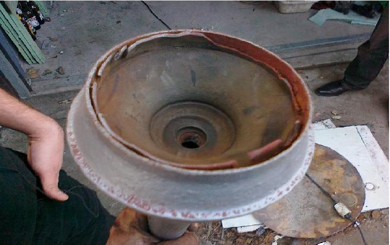

Witam :) Mam pytanko odnosnie zawieszenia tylniego czy tu ma byc cos jeszce wkrecone? czy moze do wozka z gory dzieki za odpowiedz

Nie, to jest gwint, którego używa się tylko w zawieszeniu przednim. Wkręca się do niego ściągacz, aby sprasować wstępnie gruszkę, żeby dało się założyć wahacz. Gruszki są takie same z przodu i z tyłu więc w tylnym zawieszeniu ten gwint jest nieużywany ;)
