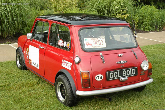

Witam! Wiem, że kiedyś takie pytanie już padło, ale nie było za dużo odpowiedzi tak więc temat oświeżam. Czy do mojego Miniaka (to chyba MK III) będzie pasowała klapa bagażnika od MK I? Pytam bo przed remontem blacharski muszę się na coś zdecydować, a szczerze powiedziawszy klapa od MK I jest świetna i taką bym widział u siebie :wink: Pozdrawiam!

ale na tym zdjeciu nie masz klapy mk1 tylko mk3 z zalozona lampka i podstawa tablicy ( ktore sa na zawiasie - jak otworzysz klape to tablica "zwisa" )
mk1 ma inne przetloczenia

no i zalezy jeszcze jaka uszczelka masz na klapie, ale w mk1 z tego co pamietam to uszczelka jest na klipsach do klapy przyczepiona :)

Czyli rozumiem, że można przerobić klapę od MK III na MK I-podobną? Kwestia zaślepienia otworów po oświetleniu nad tablicą i dodanie lampki pod tablicą? Czy raczej jest to bardziej skomplikowana sprawa? Dzięki za info! Pozdrawiam!
Re: klapa bagażnika od MK I
dokladnie tak
