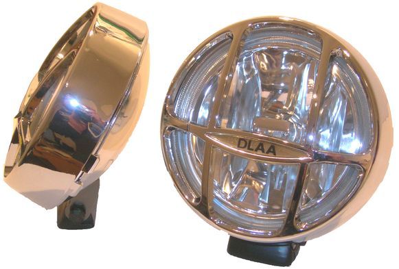

jakie polecacie halogeny dalekosiezne, bo te na engl..car.... sa troche drogie.

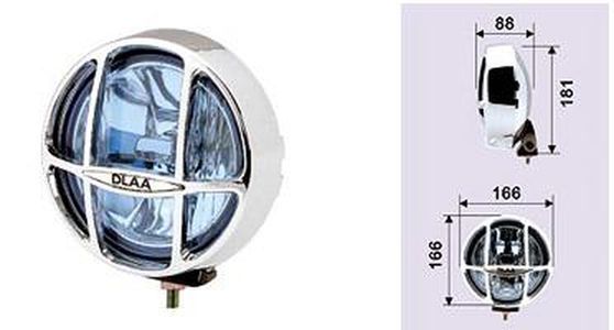

te mi sie podobaja. tylko nie wiem czy nie sa za glebokie

alternatywa to halce od www.wesem.pl
oglądałem te halogeny zanim zadałem pytanie, ale zacząłem się zastanawiać nad głębokością halogenów. te HO3 są niezłe.

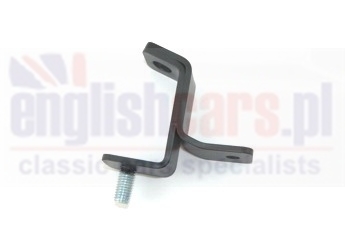

ma ktoś z was te mocowanie ?
jak je zamontowaliście?
z tego co widać to śruba wchodzi w zdrzak , w górnej części jest otwór na halogen, a po co jest to ramie z otworem?
pajor
Posty: 612
Re: przednie halogeny
Post autor: pajor »
Ja mam te zaczepy. Jest to dla mnie świeża sprawa, bo zakładałem halogeny niedawno. Odkrecasz zderzak i tam są dziury. Przykrecasz ta srube a ten bolec z podkowa na koncu(tak wygląda) wchodzi pod grill i tam robisz dziury żeby się trzymały.
Nie wiem jak bedzie u Ciebie, ale ja musiałem dorabiać dziury z przodu, bo przeszkadzały mi kly od zderzaka w montażu halogenów.
Gore musiałem na imadelku odgiac delikatnie bo halogen uderzał o grill.
