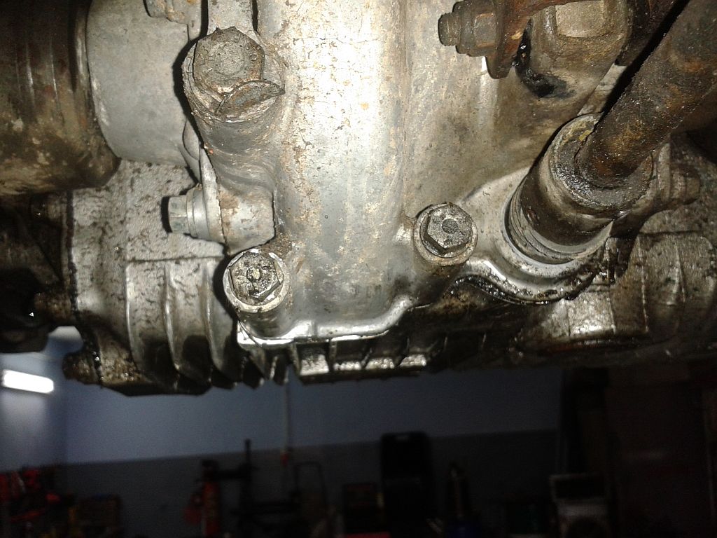

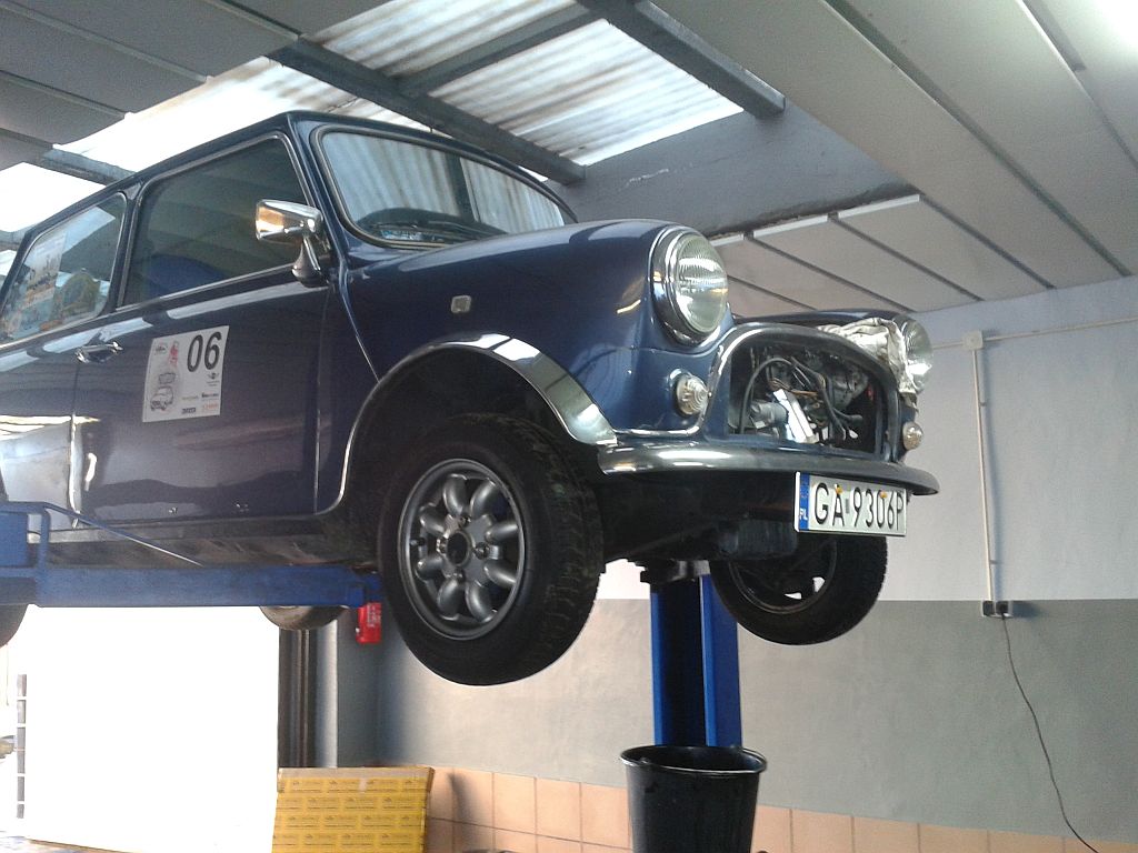

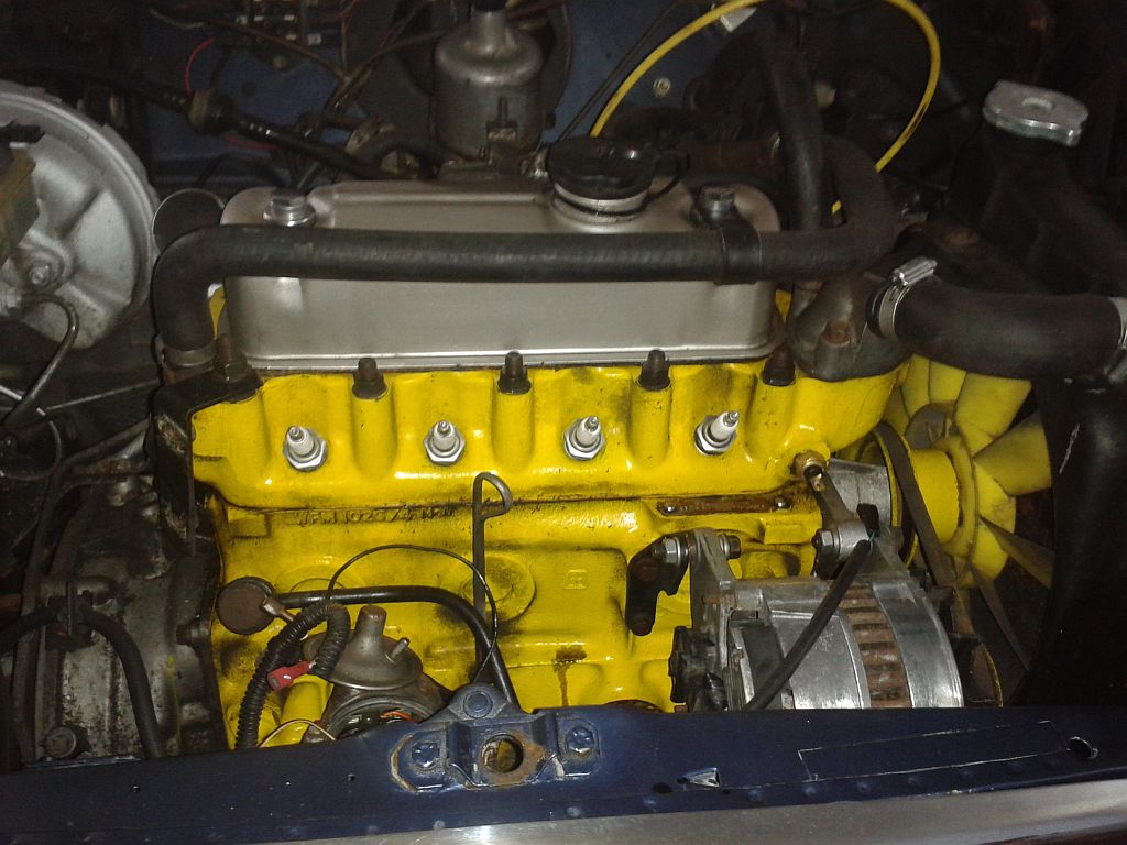

Za oknem zima daje jeszcze o sobie ostro znać i nie zanosi sie narazie na jakies zmiany w zwiąsku z tym postanowiłem przed sezonem pogrzebac w silniku , głownie chodziło o usuniecie wycieków jak i zlikwidowanie nadmiernego zuzycia oleju , poza tym silnik pracował bez zarzutu...
Wycieki głównie ze skrzyni...
wycieki 2.jpg (164.43 KiB) Przejrzano 2081 razy
Auto na podnośnik...

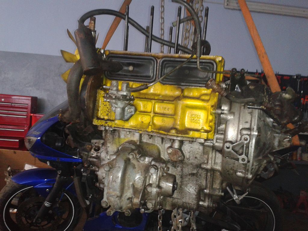

silnik jeszcze w srodku...
silnik w srodku 2.jpg (143.92 KiB) Przejrzano 2081 razy

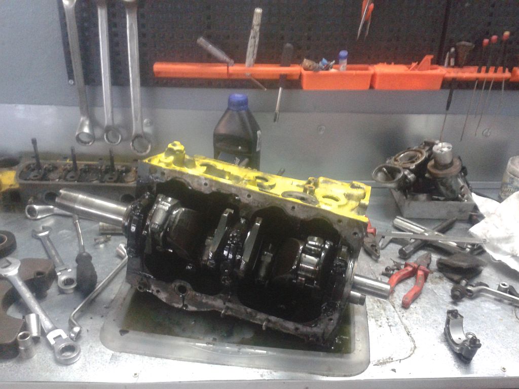

Dalszy ciąg ogledzin , wszystko lepione na czarny silikon i to marnej jakości , decyzja rozbieram całość
cztery godziny póżniej ...
silnik kompl.2.jpg (150.45 KiB) Przejrzano 2074 razy

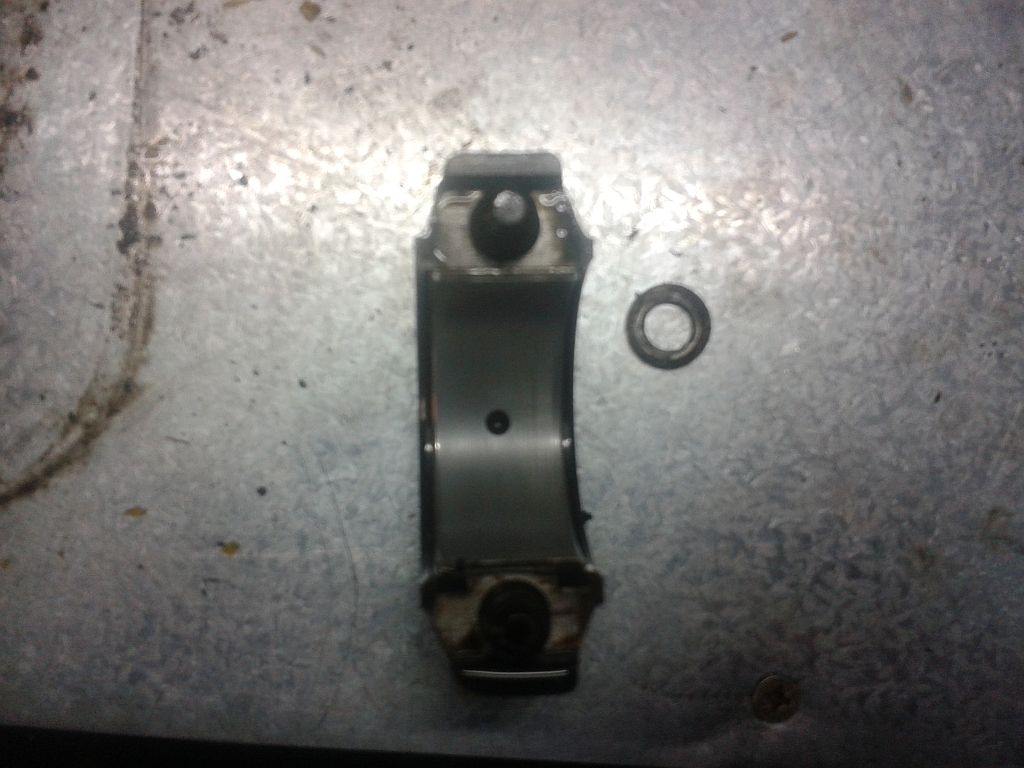

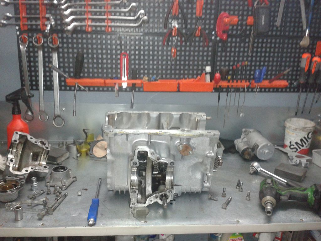

Przy rozebraniu silnika zaczeły pojawiac sie kwiatki w postaci dość już zużytej tarczy sprzęgła i ramionek docisku , a pamietam jak go brałem to koleś zapewniał że sprzęgło nowe, reszta wygląda ok , zaskoczył mnie wygląd panewek , na kompozycie i na wale brak jakiego kolwiek zuzycia , raczej ktoś wymieniał...
panewa 2.jpg (103.14 KiB) Przejrzano 2064 razy
silnik na stole 2.jpg (135.28 KiB) Przejrzano 2064 razy
Re: Przegląd silnika 998...
szalik pisze:...zaskoczył mnie wygląd panewek , na kompozycie i na wale brak jakiego kolwiek zuzycia , raczej ktoś wymieniał...
Czy panewki główne też nie są zużyte ?
Korbowodowe mogą wygladać tak nawet po przebiegu powyżej 100 Tkm. Główne już raczej nie, a szczególnie środkowa podpora.

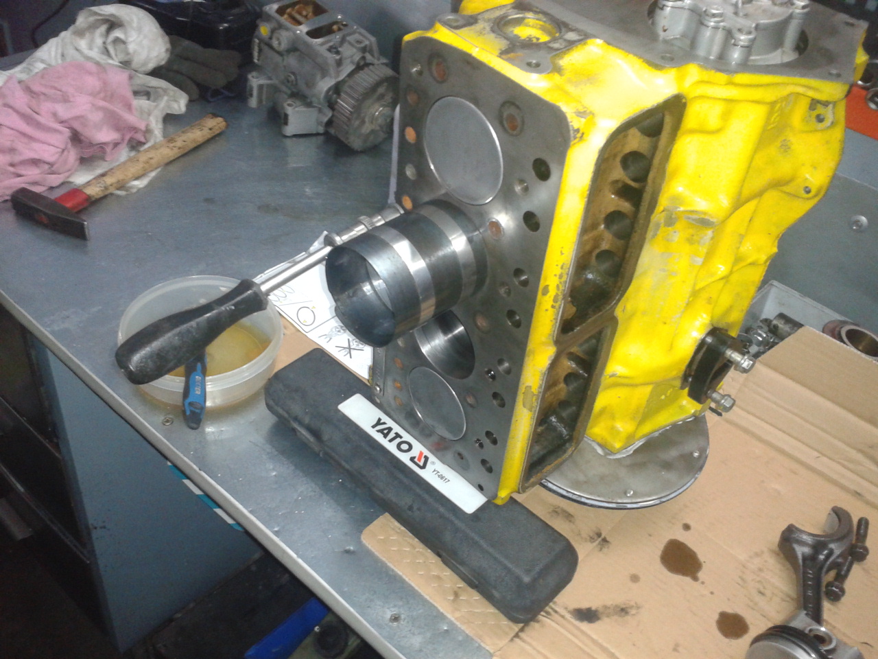

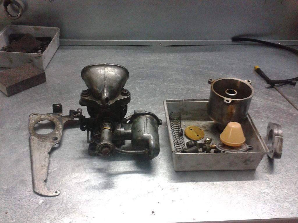

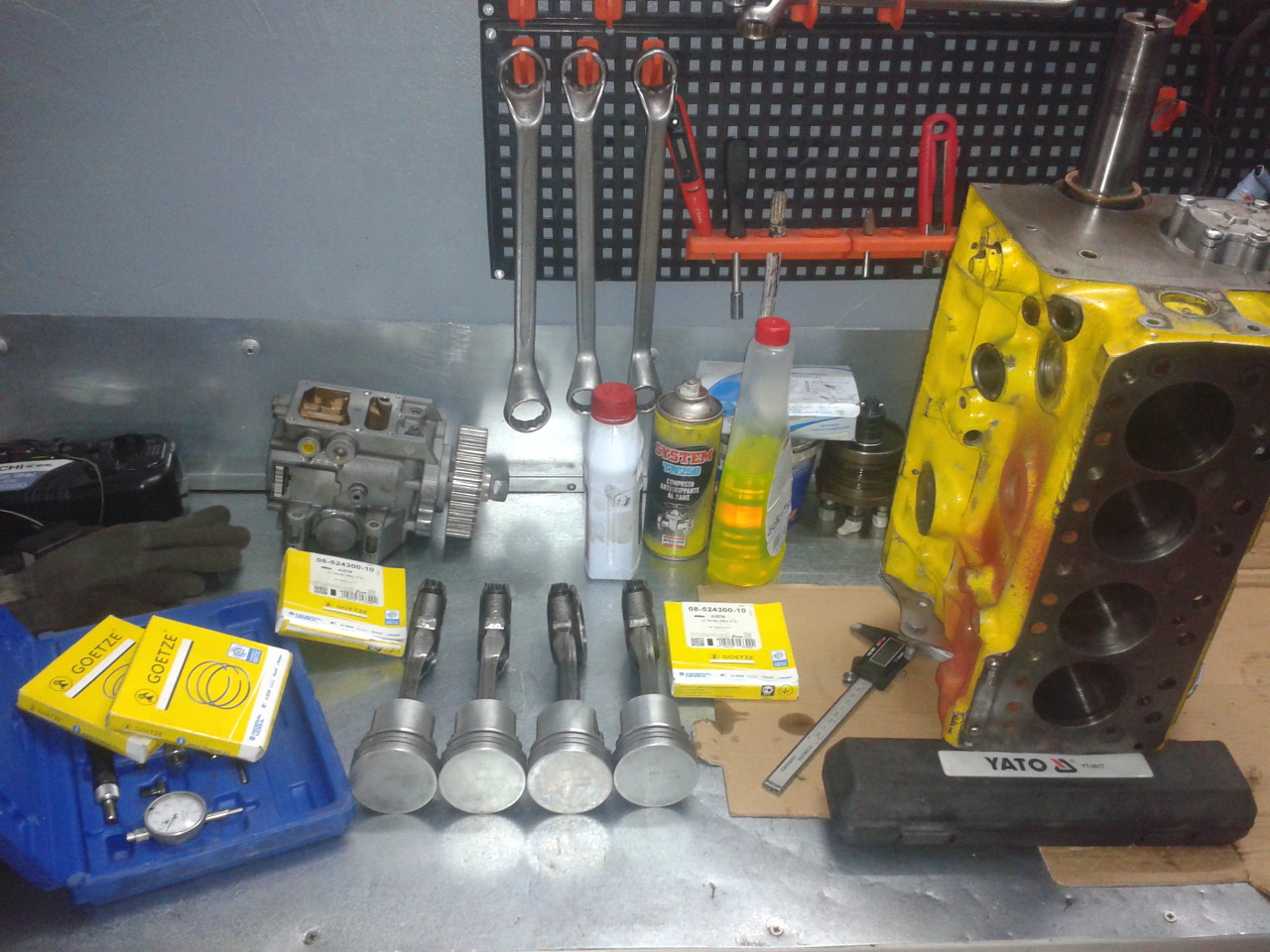

Panewki główne tez ok , mierzyłem wał i wyszło że jest +10 czyli już ktoś rzeźbił. Gorzej tuleje, na średnicówce wyszło że próg ma 0,2 i idą w jajo do 0,3 na trzecim garku , pierścieni przy zamkach brakuje z pięć setek lekko więc trzeba nowe. Szlifu nie zrobie bo brak funduszy zostane przy uszczelnieniu i nowych obrączkach.
A oto reszta prac

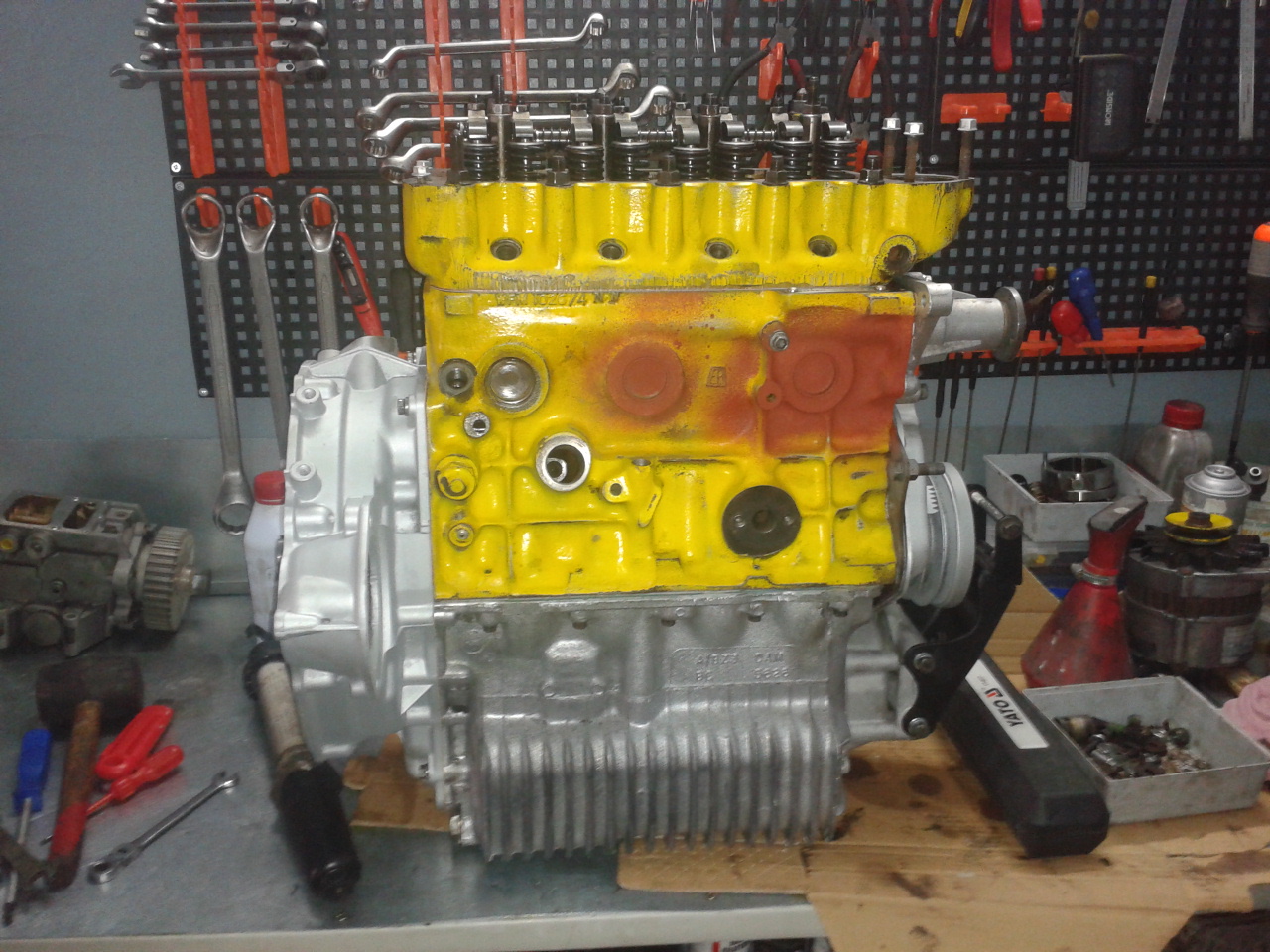

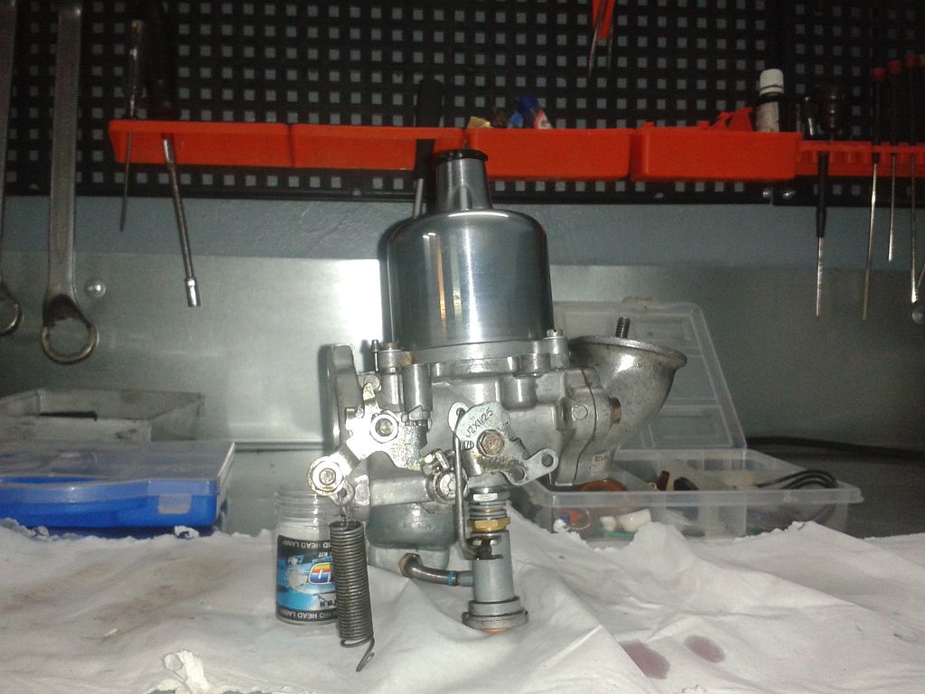

Składanie...
Składanie...
skrzynia 2.jpg (156.67 KiB) Przejrzano 1888 razy
gaznik po 2.jpg (122.2 KiB) Przejrzano 1888 razy
gaznik przed 2.jpg (127.85 KiB) Przejrzano 1888 razy

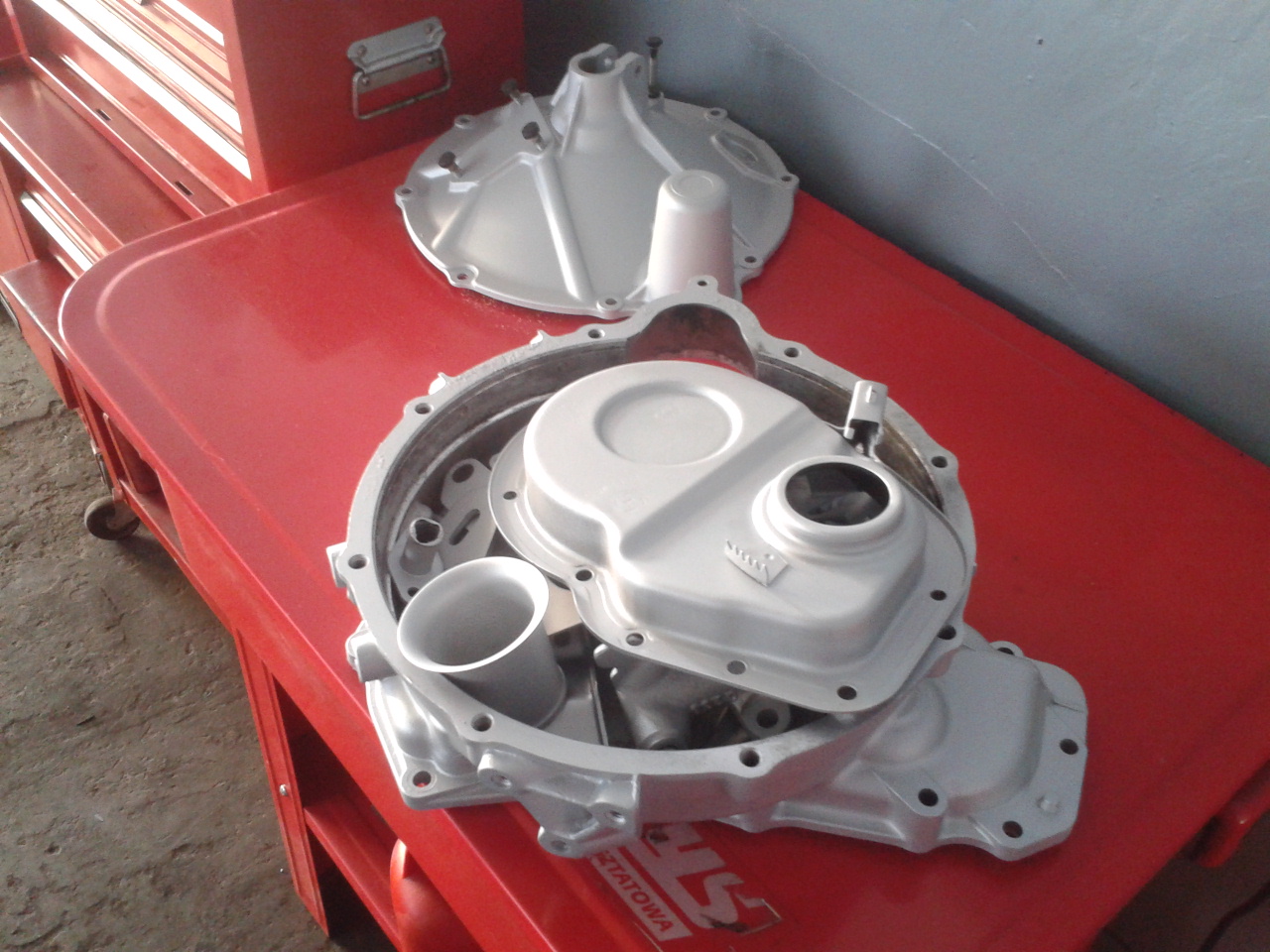

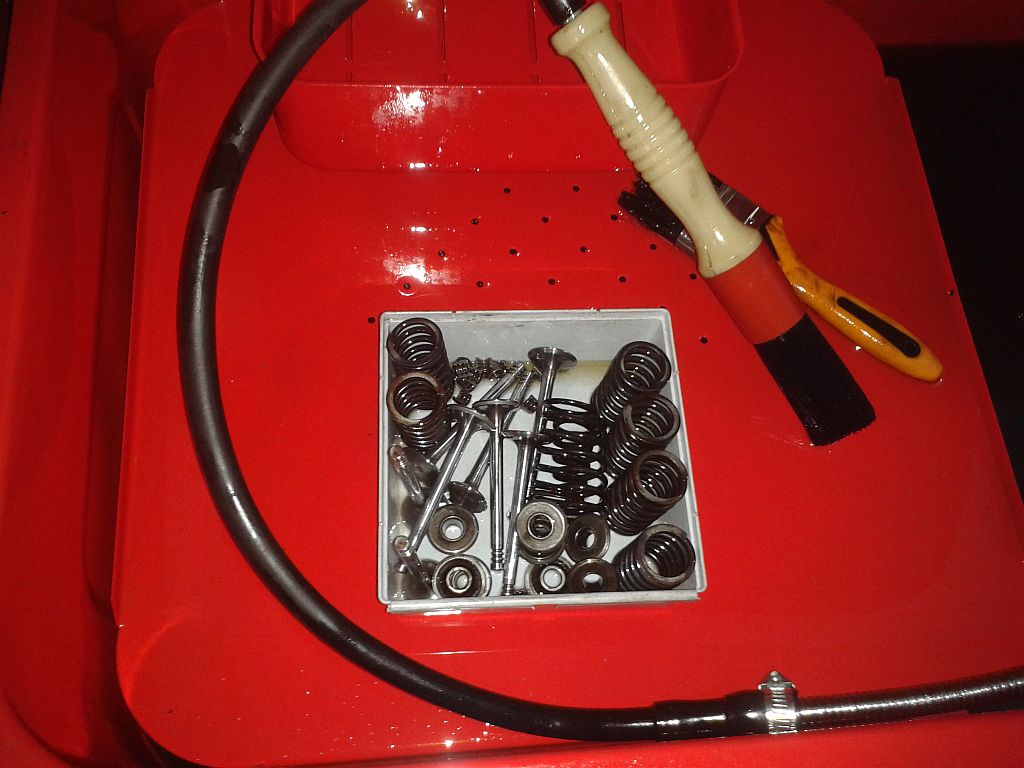

Jedne graty do mycia

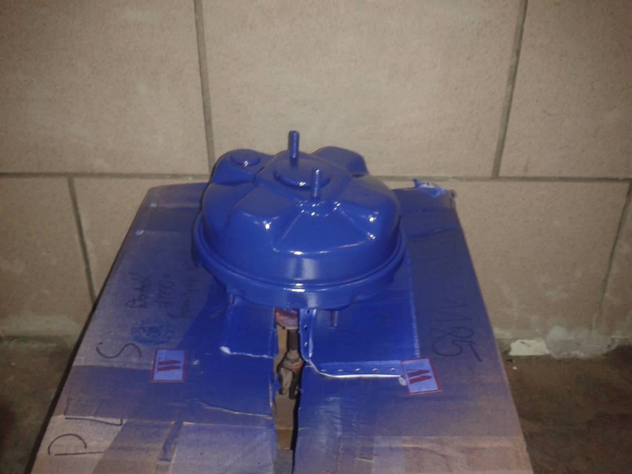

jeszcze inne do farbki
2013-04-10 19.59.42.jpg (331.56 KiB) Przejrzano 1882 razy
zawory myc. 2.jpg (119.9 KiB) Przejrzano 1882 razy

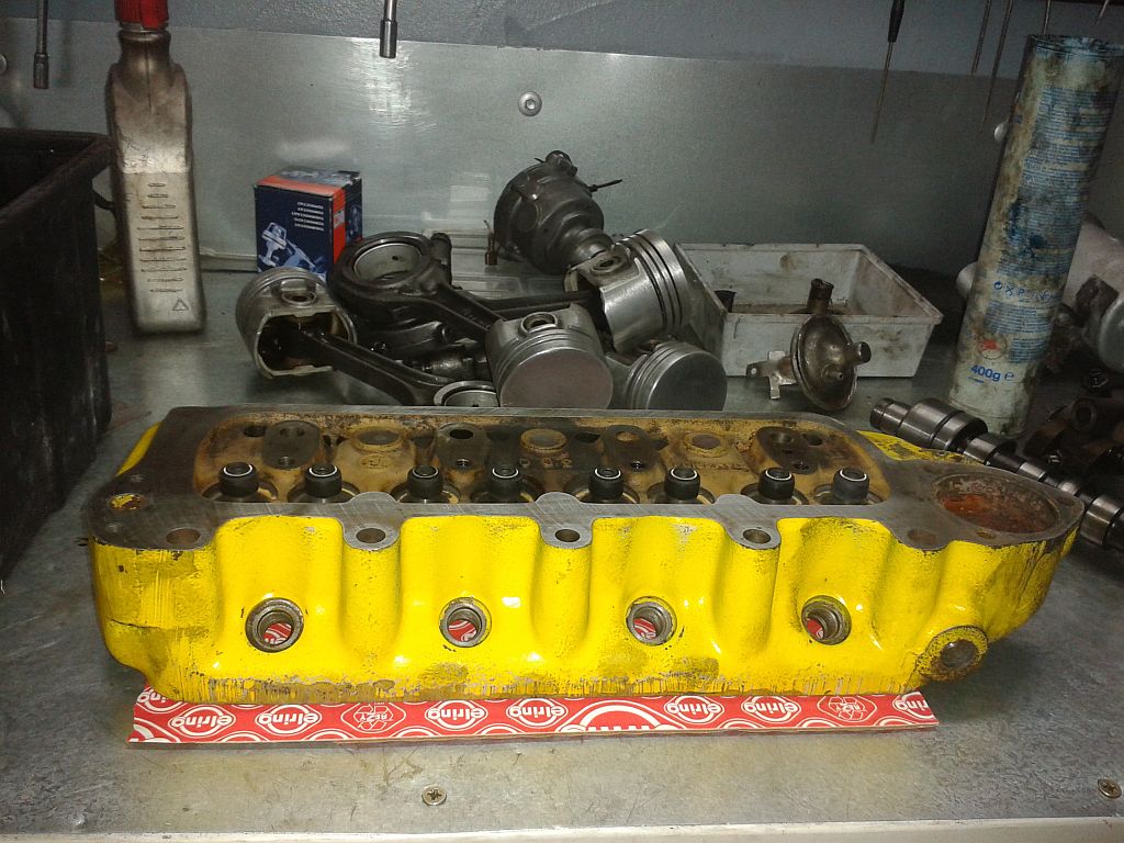

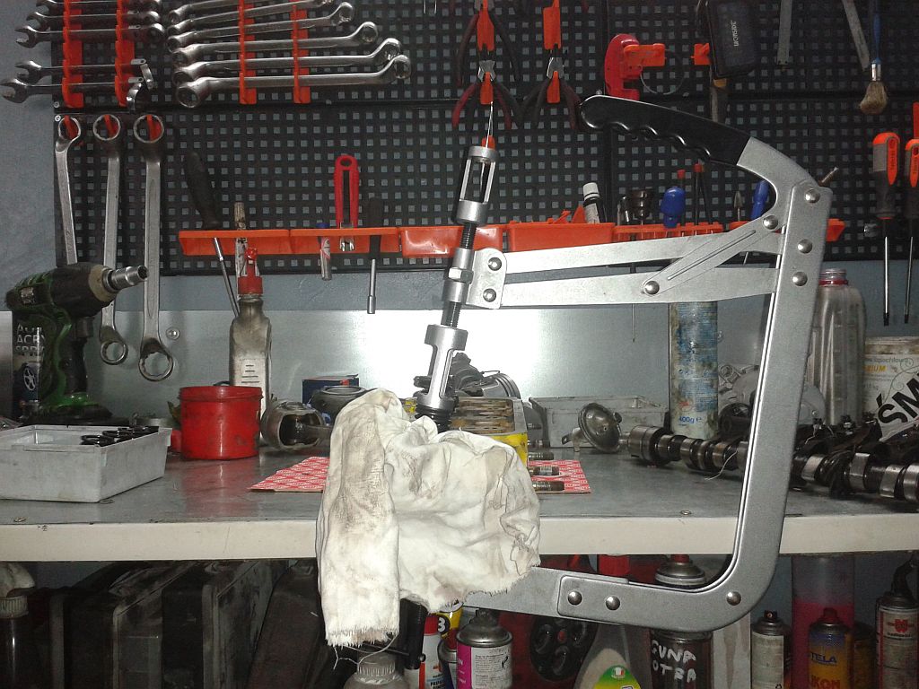

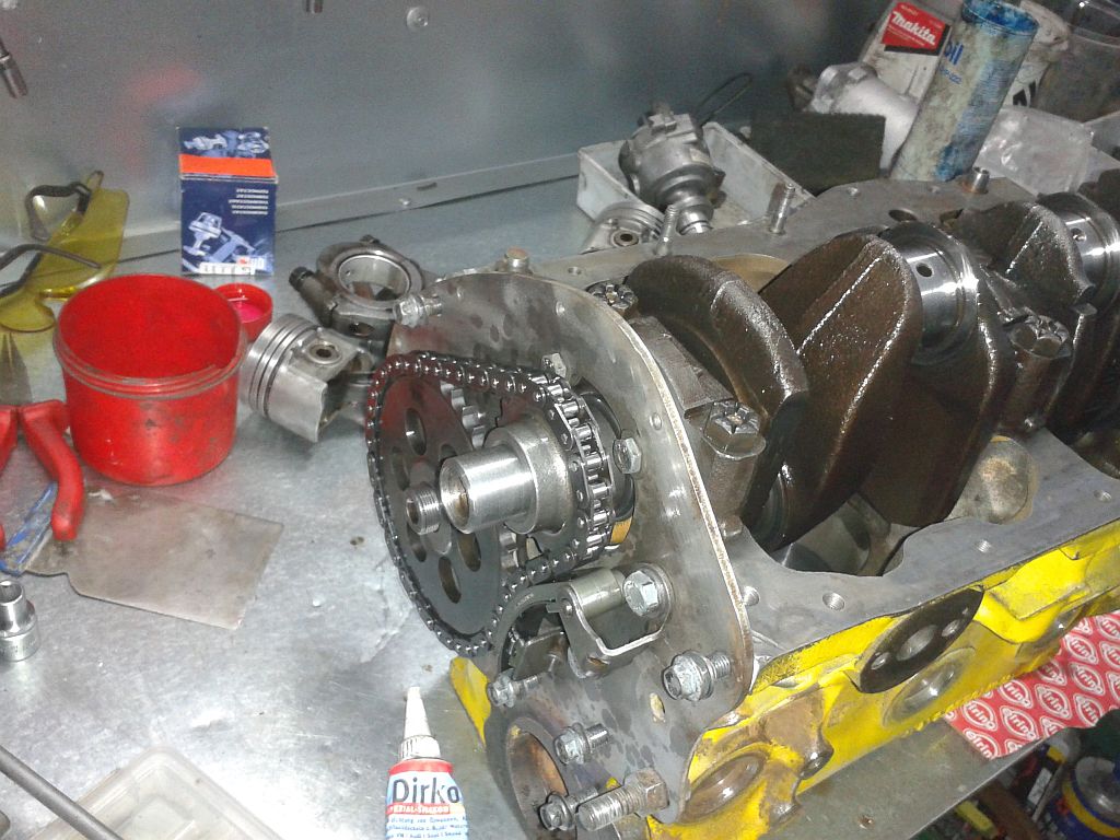

Gniazda udało sie uratowac po zastosowaniu dwóch gradacji pasty , teraz jest błysk...
rozrzad nowy 2.jpg (166.83 KiB) Przejrzano 1872 razy
zakładanie zaw. 2.jpg (176.08 KiB) Przejrzano 1872 razy
głowica 2.jpg (171.85 KiB) Przejrzano 1872 razy
szalik
Posty: 55
Lokalizacja: Reda
Post autor: szalik »

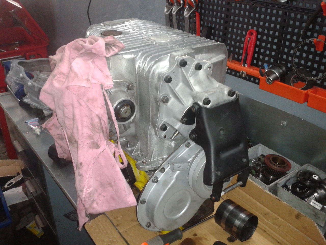

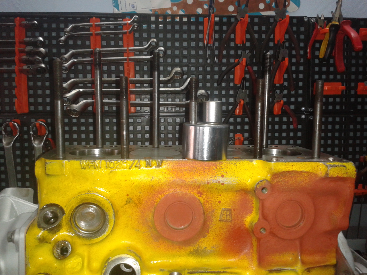

Czapka gotowa... próbowałem usunąć kamień z kanałów ale to ciężki temat , tak jak by auto jeżdziło tylko na wodzie, poskrobałem , popłukałem ale stuprocentowego efektu nie uzyskałem , a jak wiemy kamień nie sprzyja dobremu odbieraniu ciełpą przez płyn wię unikajcie jazdy na samej wodzie...przyszła pora na blok
i skrzynka na blok...
2013-04-12 10.18.51.jpg (444.62 KiB) Przejrzano 1860 razy
2013-04-12 09.44.39.jpg (432.47 KiB) Przejrzano 1860 razy
2013-04-11 19.42.26.jpg (463.64 KiB) Przejrzano 1860 razy

a ja mam 2 pytania, czym czyszczone były tłoki oraz czy nałożyłeś coś na szkiełkowane części? bo jak nie to zaraz nie będą piękne, a na foto wyglądają na surowe
do czyszczenia nagaru z rowków tłoka kupiłem kiedyś taki przyrząd >>> KLIK <<< i dobrze się sprawdził jeśli chodzi o ten temat
rowki i przyrząd to jedno, ale kolega całość doprowadził do bardzo fajnego wyglądu i jednolitego koloru, obstawiam, że to jakaś chemia była dlatego pytam co dokładnie

szalik pisze:...Szlifu nie zrobie bo brak funduszy zostane przy uszczelnieniu i nowych obrączkach.
Interesuje mnie temat pierścieni. Wymiar nominalny 998 to 64,6. Pierścienie które zakładasz, to prawdopodobnie 65 ( Goetze - domyślam się, że przeznaczone do silników fiata). Teoretycznie wszystko gra bo można je dopasować tym bardziej, że cylindry są już częściowo wypracowane. Z praktyki jednak wiem, że o ile temat się udaje w przypadku 1 -go i 2 -go pierścienia to już niestety nie działa w przypadku 3 - go pierścienia zgarniającego /olejowego. Często jest tak, że silnik kopci i zużywa więcej oleju niż na starych dopasowanych już do gładzi pierścieniach. Jedynie w przypadku pierścieni "składanych" trzyczęściowych czyli bardziej elastycznych i o większej zdolności zgarniającej można częściowo poprawić sytucję "bez szlifu".
O ile takie właśnie pierścienie udało Ci się zdobyć to ciekaw jestem gdzie można takie w PL dostać ? (oczywiście poza sprowadzeniem oryginałów).
Ciekaw jestem efektu końcowego i nie traktuj tego jako krytykę Twojej pracy. Każdy robi tak jak pozwalają mu możliwości, głównie finansowe. Kilkanaście lat temu remontując te silniki też stosowałem różne dziwne patenty, dorabiane pierścienie z większego wymiaru itp. Na ogół po takiej "prowizorycznej" naprawie udawało się bez problemu zrobić kolejne 25 - 30 tys km, niestety rzadko kiedy silnik przestawał zuzywać olej (poniżej 0,25 litra / 400 km).
