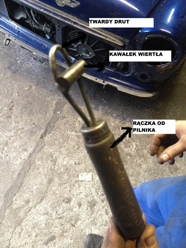

Instrukcja jak zrobić samemu.½

Instrukcja

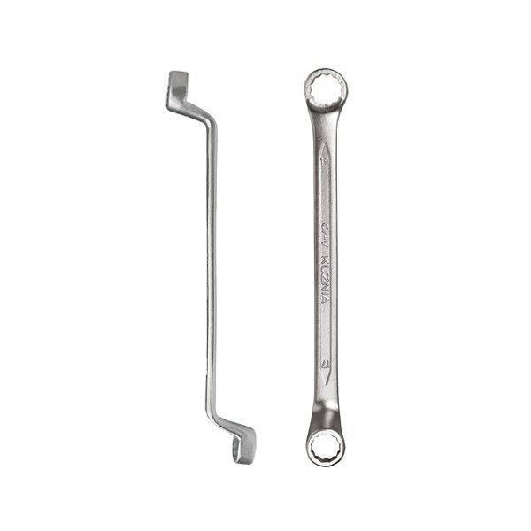

Już miałem dzwonić do Wodza by pożyczyć ten wynalazek ale jako dziecko Adam Słodowego i MacGyvera rozejrzałem się po moim "warsztacie" co by się do tego nadawało i... Wpadł mi klucz 10mm oczkowy wygięty. W oczko wkładam klin a oczko w uszczelkę. Wygięcie klucza dociska klin i wciska go w miejsce po oczku. Całość potraktowana Ludwikiem miętowym ;) - czas montażu 10min łącznie z narożnikami i zachowaniem ostrożności. Jakby co polecam ten patent :)
