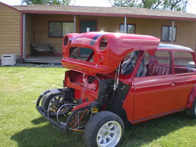

Przydatne są przy flipie wsporniki A-paneli . Jakie zamykanie przewidziałeś ?
Do Gibki Staruszek
Wsporniki A-paneli oczywiście będą - dla usztywnienia paneli oczywiście, a co do zamykania raczej opcja dospawanej od wewnątrz blachy z gwintowanymi tulejkami pod wkręcane przez błotniki niklowane śruby z szerszym kołnierzem.
Co do wsporników fartuchów najchętniej kupiłbym gotowy wyrób - zaoszczędzając sporo czasu i roboty z przymiarkami :cool:

myślałeś już jak zamontujesz flip?

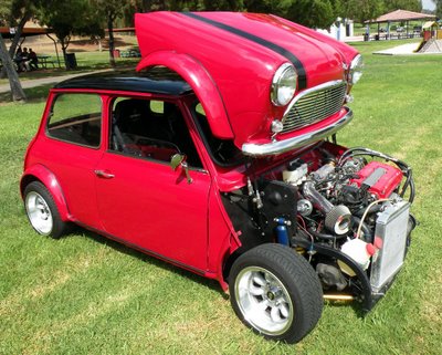

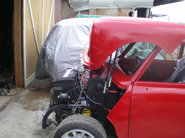

mocowanie flipa
Post autor: lilek »
Sposób mocowania troszkę nietypowy, ja uderzam w standard, czyli otwieranie od podszybia do góry, dół na zawiasach i całość na dwóch teleskopach😊
