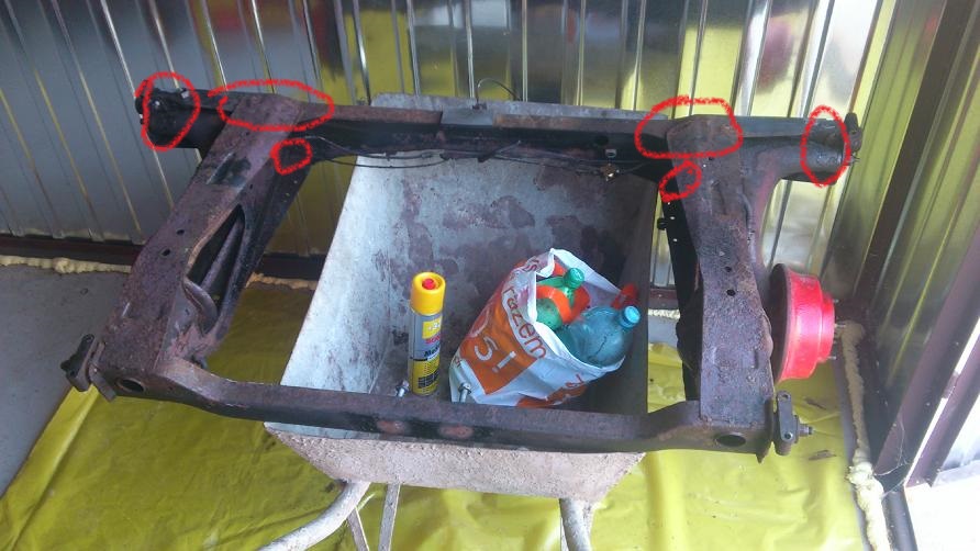

Witam, dzisiaj wykręciłem wózek tylny, tak jak było radzone przez forumowiczów lałem po śrubach przez tydzień roztworem acetonu z atf - em ( śruby od wózka odkręciły się zwykłym nasadkowym bez żadnych problemów :) ), cieszy mnie też że części progów gdzie wózek jest przykręcony nie są zgnite ( zdrowe jak dzwon ). Wózek po opukaniu młotkiem wygląda na do odratowania, trzeba będzie wymienić płaty górne i dolne, na otworach od wahaczy też mocno i zdrowo.

Posty: 8179
Re: wózek tył do regeneracji lub wymiany
szukaj tam gdzie zaznaczyłem
a prawda i tak po piaskowaniu wyjdzie :)

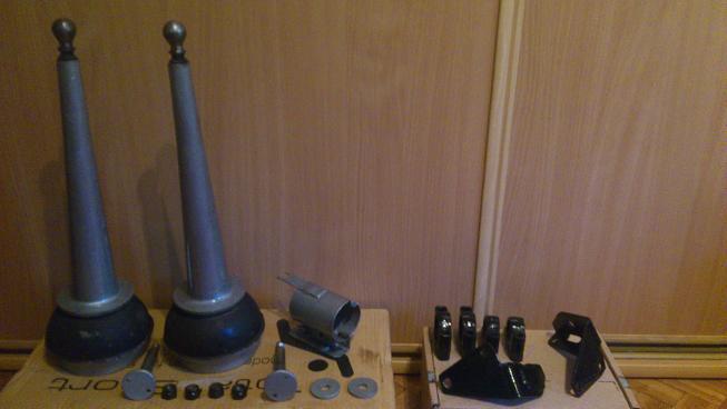

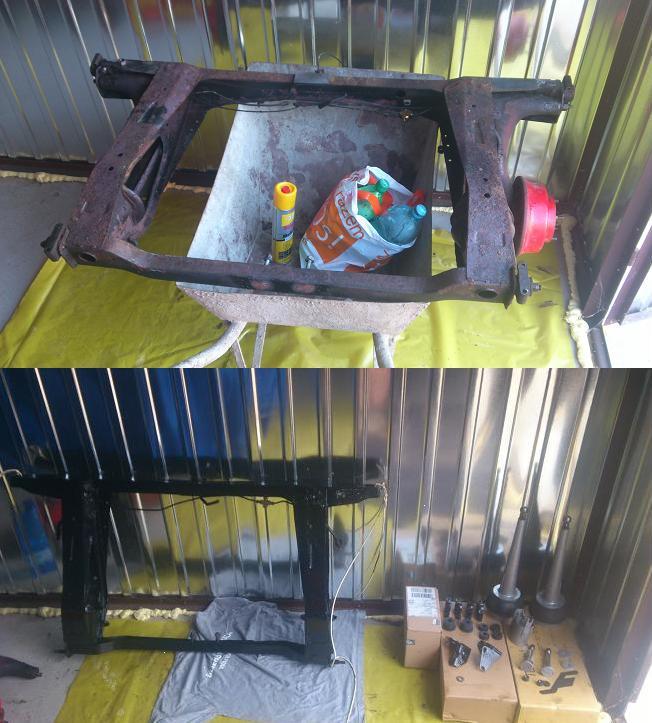

Witam. Wózek już pomalowany podkładem reaktywnym a następnie lakierem. Spawane były tylko poszycia górne i dolne wózka ( miałem dostęp do giętarki blach więc nie bawiłem się w łatki tylko poszły całe płaty z blachy. Dodatkowo wszędzie gdzie się dało wlałem wosk do zabezpieczania profili zamkniętych więc może trochę to wszystko wytrzyma. Wkładając wózek poszło do wymiany : amortyzatory, wszystkie śruby, kubki teflonowe, nowe gumy sworzni gruszek,gumy mocowań wózka, na wahaczach nie było luzu ( ośki ładnie wyglądały - widać że poprzednicy smarowali), przy okazji do wymiany poszedł filtr paliwa bo rozleciał sie w rękach :)
Gumki na sworznie gruszek załóż stare jeżeli nie są poprzecierane, nowe są g... warte.

Post autor: carman81 »
Właśnie zauważyłem, że stare lepsze są, ale niestety dziurawe były. W porównaniu z nowymi lepiej dolegały do kubka teflonowego ( powierzchnię styku miały szerszą i z grubszej gumy były zrobione )
