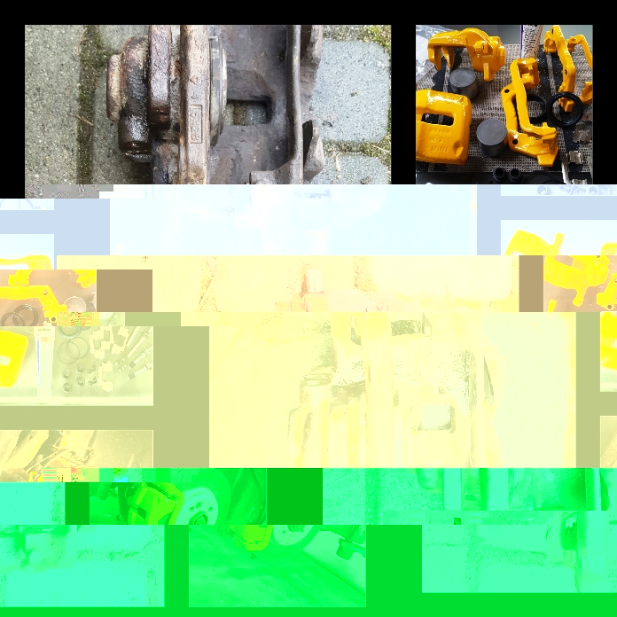

Właśnie robię taki swap. Tył zostaje seryjny a przód 294 mm i zacisk od S-ki R56. Zaciski właśnie się piaskują i malują proszkowo (yellow 8) ) Podzielę się spostrzeżeniami po montażu.

STi77
Posty: 595
Posiadane auto: R56
Lokalizacja: Olkusz
Re: R50 / R53 hamulce układ hamulcowy swap z R56 Cooper S
Post autor: STi77 »
Mam tylko takie...

Dzięki. Co prawda żółty nie jest moim kolorem, ale super robota
