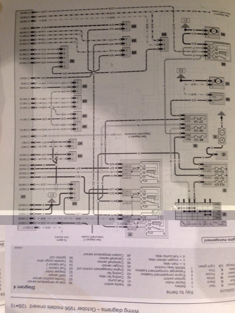

moze to pomoze
- IMG_3172.JPG (140.57 KiB) Przejrzano 1705 razy
- Posty: 8182
Re: Wentylator Non Stop MPI
pokrotce:
do sprawdzenia bezpiecznik w kabinie B9 - 15A
duzy bezpiecznik FL1 w komorze silnika - takie male czarne pudelko, w srodku sa 4 wielgasne bezpieczniki
przekaznik wentylatora
komputer wlacza wentylator na bazie wskazan czujnika temperatury, a ten mase ma z komputera, wiec jesli poszczegolne czesci sa ok to do przedzwonienia wiazka
