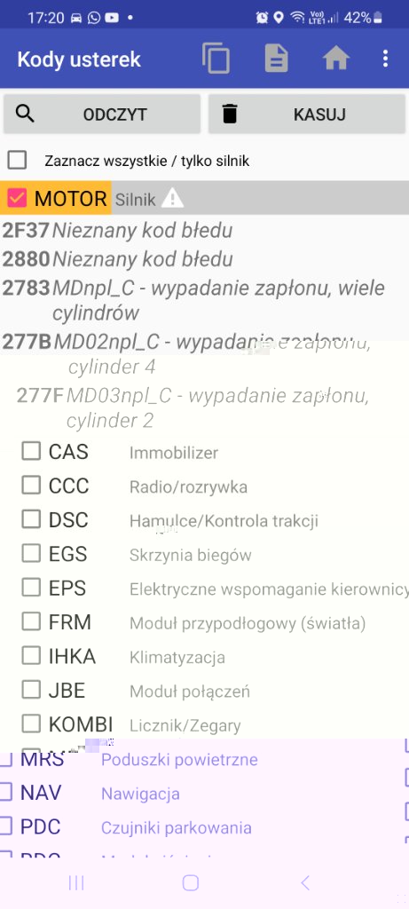

Obecny błąd to 2880.Pojawia się czasem kontrolka silnika i auto wchodxi w tryb awaryjny.Brak mocy.Po wyłączeniu zapłonu i włączeniu już jeździ normalnie.Na razie dwa razy się w tryb awaryjny przeszedł.
Screenshot_20220424-172006_bimmer-tool lite.jpg (65.28 KiB) Przejrzano 385 razy

2880 oznacza ciśnienie na pompie wysokiego ciśnienia poniżej minimum.

Kreinto pisze:2880 oznacza ciśnienie na pompie wysokiego ciśnienia poniżej minimum.
Czy to może być wina czujnika?

moze, moze tez byc problem z wtryskami
