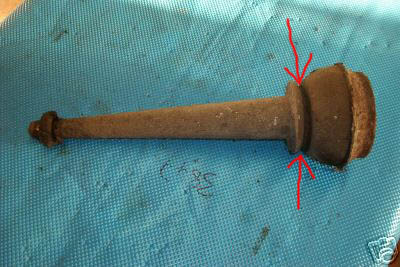

Jak w temacie. Macie jakies sposoby na zdjecie tylnich gruch z rozuprek celem przelozenia ich do high-low'ow??

nacinasz gruszkę przy samym kielichu brzeszczotem i podważasz śrubokrętem

Ale tak zeby nie niszczyć gruchy tylko ja przelozyc do high-low'a.

Jak dobrze natniesz to gruszce nic nie będzie, chodzi o to żeby zrobić sobie troszeczkę miejsca pomiędzy kielichem a metalowym elementem gruszki, szparkę na wciśnięcie śrubokręta, a dalej już prosta sprawa, podważasz dookoła i samo złazi
na zdjęciu masz zaznaczone gdzie nacinać (gruszce nic nie powinno być, jak przytniesz za daleko to ucierpi kielich, który i tak wymieniasz) byle jak najbliżej przy kielichu a jak najmniej przy gruszce
powodzenia

- bc95_1.JPG (44.14 KiB) Przejrzano 738 razy

O to chodzilo. Dzieki Adas.
