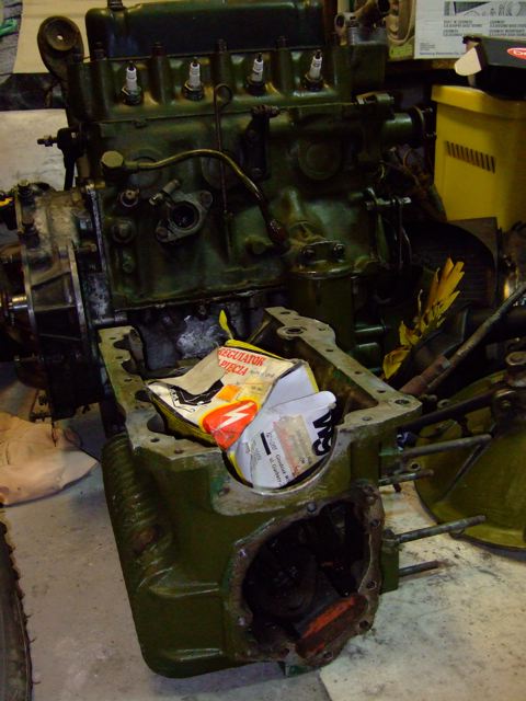

Skrzynia była spawana i mam do niego drugą. Nie przygłądałem się bliżej ale tak jakby miała dziure i była zalana aluminium. Nie wiadomo co będzie w środku :shock:

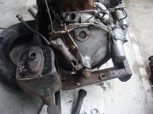

buu...a ja dalej nie wyciągnałem tego silnika, najpierw tydzień męczyłem sie z wahaczami a teraz nie mogę odłączyć ciągna, nie potrafie wbić tego małego g**enka...
nie ma jakiegoś narzędzia do tego?
Re: Silnik A/A+ ??
hmmm, dobre są wkręty o odpowiednim romiarze, byleby tylko samo trzymało się na miejscu i możnabyło się zamachnąć młotkiem :)
ps.
najlepiej się to robi po wrzuceniu wstecznego
Re: Silnik A/A+ ??
do tego sa odpowiednie narzedzia
takie naprzyklad
Re: Silnik A/A+ ??
Niby tak, ale równie skuteczna jest śruba M5, najlepiej wyższej klasy niż 5.8, bo ta szmatka lubi się zgiąć.
Re: Silnik A/A+ ??
potwierdzam - dobrą śrubę :!: oraz spróbuj wrzucić różne biegi :!:
benedykt
Re: Silnik A/A+ ??
Post autor: benedykt »
silnik wyciągnięty:)))) wreszcie :) wieczorem pochwale się zdjęciem. A co! :razz:

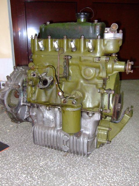

[ Dodano: Pon 05 Lis, 2007 ]
oto mój silniczek :)

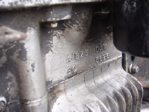

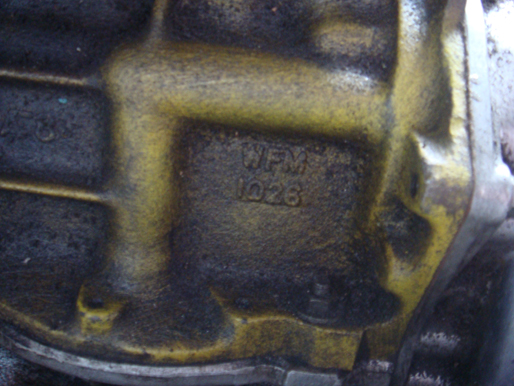

witam
czy pomoże mi ktoś w sprecyzowaniu: pojemności, mocy oraz serii tego silnika?
za wszystkie podpowiedzi z góry dziękuję.

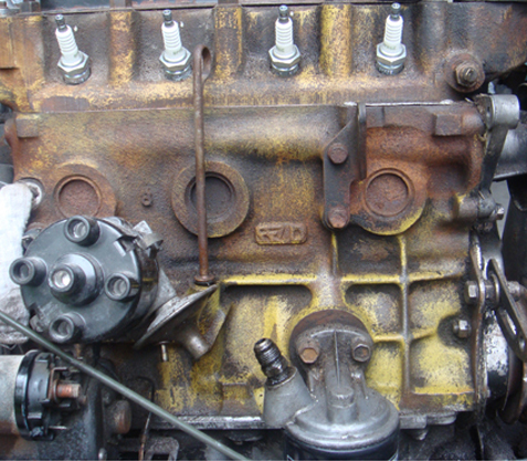

liczi
Re: Silnik A/A+ ??
Post autor: liczi »
cd
Re: Silnik A/A+ ??
A+ 998 ccm
skrzynia standardowa :P popatrz czy na obudowie dyfra nie masz naklejki z przelozeniem wypisanym
ale obstawiam 3,1

flapjck1 pisze:A+ 998 ccm
ale obstawiam 3,1
3,1 ??
Re: Silnik A/A+ ??
przelozenie koncowe
