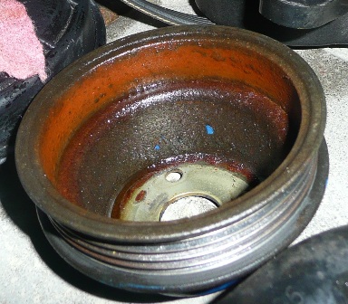

może jeszcze te zdjęcia
- P1020184.JPG (78.45 KiB) Przejrzano 485 razy
- P1020183.JPG (72.18 KiB) Przejrzano 485 razy

no co tu ci napisac
poszla pompa po uszczelniaczu i jest do wywalenia
zaloz nowa i po temacie

uszczelniacz pompy to uszczelka pomiędzy pompą a blokiem silnika czy tez ta część, do której jest dokręcony pulay napędzający ja?

uszczelniacz jest na walku w tym metalowym korpusie
