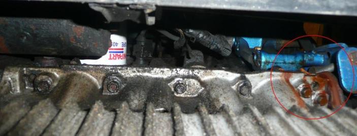

Z dalszych oględzin tematu już prawie myślałem że sprawa się rozwiąże na lekko, bo poluzował się pierścień ściskający na jednym z węży i woda wyciekała. Niestety to nie wystarczyło, znalazłem coś takiego:
- 3.JPG (38.58 KiB) Przejrzano 1699 razy
Re: Układ chłodzenia.
pompa woda puszcza na uszczelnieniach zapewne
- monsterk
- Posty: 2057
ładny kolor tego płyny
Silnik potrzebuje porządnego płukania układu chłodzenia, założenia nowej pompy cieczy i nowego termostatu. Jeżeli po tym nadal będą problemy z układem chłodzenia to uszczelka pod głowicą

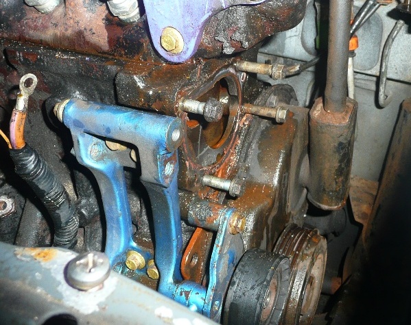

Dobra rozebrałem, co myślicie?
