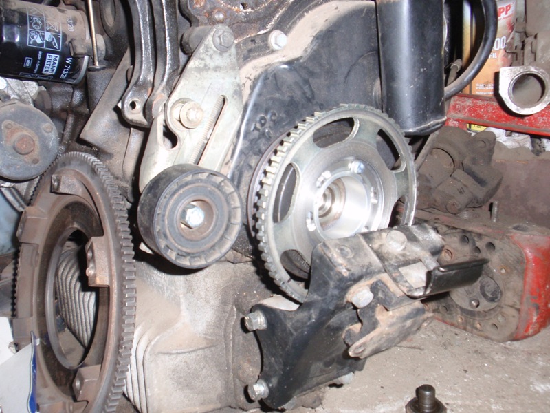

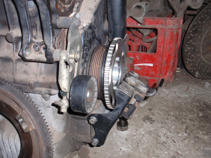

silnik już prawie gotowy do składania, w sobotę zwalczyłem zamontowanie dysz natryskowych na denka tłoków. Dzięki Michałowi Pyy zwalczyliśmy koło pasowe z koronką do czujnika położenia wału korbowego. przygotowałem też środkową pokrywę wału korbowego pod podkładkę stalową
koło do zapłonu2.JPG (183.92 KiB) Przejrzano 1909 razy
koło do zapłonu.JPG (174.98 KiB) Przejrzano 1909 razy

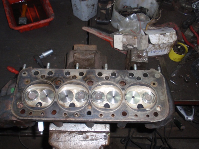

w piątek zwalczyłem głowicę powiększając komory spalania do 25cm3. Po obliczeniu stopnia sprężania okazało się ze muszę włożyć podkładkę dystansową pod głowicę
zwiększone komory spalania.JPG (151.16 KiB) Przejrzano 2017 razy

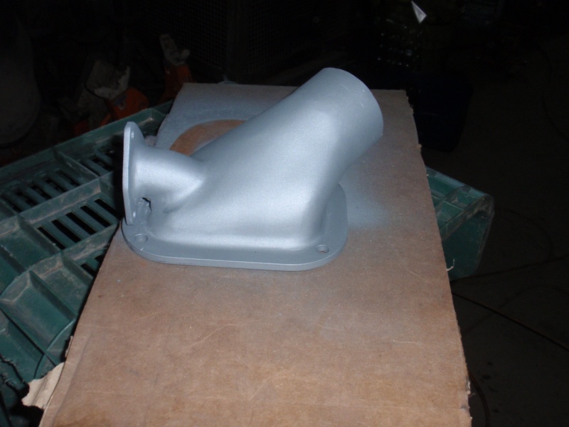

ostatnio zwalczyłem do końca kolektor wydechowy z kompresora, musiałem zrobić by-pass do lużnej pracy kompresora na wolnych obrotach.

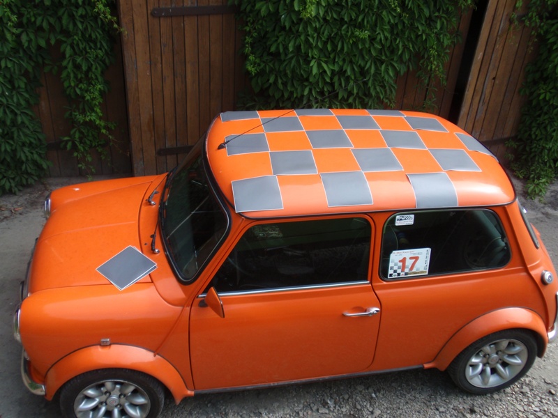

Były też przymiarki szachownicy na dach
przymiarka szachownicy.JPG (180.34 KiB) Przejrzano 1935 razy
kolektor wydechowy kompresora.JPG (130.09 KiB) Przejrzano 1935 razy
Re: OrangeSupercharger MPI
przekonany jestes do tej szachownicy?
taki by-pass to w wydech czy w atmosfere?
