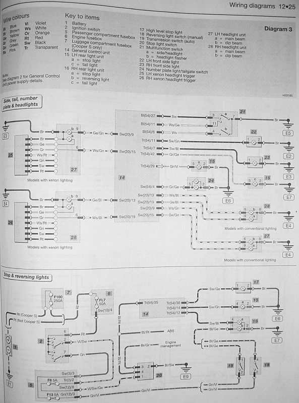

Re: Schemat elektryczny Mini One 2004
Oto schemat + rozdział ks. napraw włącznik świateł cofania
Mam nadzieję, że pomoże, choć w niechrześcijańskim języku napisane
marsden
marsden

- schemat el mini.jpg (94.85 KiB) Przejrzano 1836 razy
