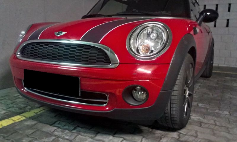

Włączę sie w temat: Dziś pytałem w Bawarii jak jest z tym grillem, tez mam zamiar zmienić z chromowanego na tego z JCW. (nie typowa kratka tylko raczej taki plaster miodu - pewnie wiecie o co chodzi :) )
Powiedzieli, że nie bedzie pasował bo... To jak to w koncu jest pasuje czy nie pasuje.?
Chromowany na model z S?
Chromowany na model z JCW?
Są jakieś zasadnicze różnice w masce? Rozmiary tego grilla? Szerokośc itd? Uchwyty w zderzaku? inne badziewia?

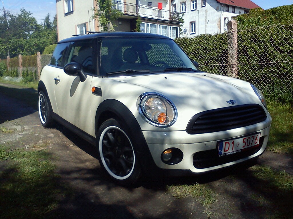

Witam, ja żonce pomalowałem Plast Dipem ,
przedni grill góra dół, i wnęki halogen.

A jaki masz model mini? R3 r56??
Roznice masz spore a jakie juz mowie w przypadku r56 bo takowy mam i chcialem kabinowac
Jesli masz coopera one i grill caly chromowany gdzie gril tworza 3 paski poziome to nie zmienisz tego bo dolna listwa nie spasuje ci od grilla z Coopera S czy JCW i sytuacja jesli chodzi o odwrotna sytuacje jesli chcesz grill taki jak w cooper one lub d tylko w czarnej opcji to nie zalozysz dolnej listwy. Temat przerabielm juz chyba ze dasz zderzak do przerobki i to jest jedyna opcja.
Moze kupic taki jak w poscie powyzej grill do coopera s i do jcw tylko taki z 3 paskami i wieksza iloscia dziurek. W dodatku ten grill od cooper one czy coopera d nie pozwala w pelni oddychac chlodnicy bo jest prawie caly pelny.
Zalozyc zalozysz ale dolna listwa chromowa nie podejdzie bo zderzaki sie roznia wycieciem.
W ASO ci powiedza to samo po vin moesz zobaczyc co Ci podejdzie i co jest w ofercie. Jesli chcesz jakis czarny to mozesz go okleic. Ja wszystkie chromy okleilem
Moim zdaniem najlepszym grillem jest grill z coopera one te 3 paski bo na taki chcialem zmienic i przemalowac go pod kolor lakieru i wtedy wyglada bajecznie bo jak mini

Odnośnie PlastiDipa. Około dwóch miesięcy temu pomalowałem Plastilakiem (Polski wynalazek zamiast PlastiDipa) felgi, lusterka, listwę na klapie. Podchodziłem do tego sceptycznie ale chciałem zobaczyć jak będzie autko wyglądało zanim oddam felgi i inne elementy do malowanie. Ku mojemu zaskoczeniu wszystko się na razie trzyma, na felgach tak samo. Jedynie na przednich felgach, na górnej części rantu odeszło (mało widoczne) najprawdopodobniej od wjeżdżania na krawężniki bo z tyłu jest idealnie. Więc na razie odpuściłem malowanie tych elementów.

Na innym autku , przedni grill, tylni zderzak, lusterka i felgi
dwu kolorowe ponad 2 lata i Plast Dip trzyma,
a paleta kolorów jak tęcza.

Cooper D i Cooper S mają mniej więcej takie same maski, więc pasuje kratka od JCW. Jednak w Cooperze D może być potrzeba wymiany albo docięcia dolnej listwy.
Co do Coopera, to jak wiemy maska i całe te chromy okalające mają inny kształt więc jedyną możliwością jest dobranie grilla z pakietu aero JCW dedykowanego do Coopera. I wtedy grill pasuje idealnie, bez potrzeby zmiany listewek. Najlepiej to sobie sprawdzić na TEJ stronce. W zależności od wybranego modelu zmienia się numer części, który jest tożsamy z tymi w katalogu BMW. Mi się te poziome listewki nie za bardzo podobały, więc odrzuciłem ich malowanie/oklejanie.
Co do PlastiDipa, to od kiedy pomalowałem obwódki przednich i tylnych p/mgielnych nie uległy one żadnej degradacji, a samochód myję często i namiętnie nawet myjką ciśnieniową. Pamiętać trzeba tylko, żeby nie trzeć jakąś gąbką albo szczotą. Dla mnie bomba.
