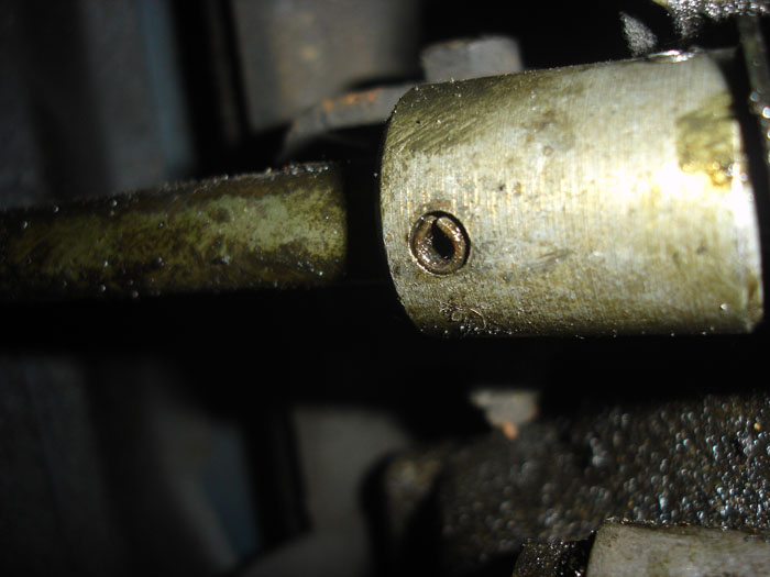

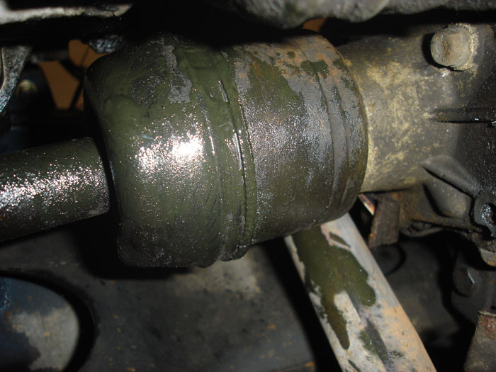

Re: Silnik A/A+ ??
Panowie, (i Panie?).
Jak to cholerstwo odkręcić.?
pozostało mi odłączyć od silnika koła-półośki?
i od skrzyni biegów te pręty (znowu nie wiem jak to się nazywa)
od lewarka.
Zdjęcia załączam.
proszę o pomoc bo mech. nie jestem, robie to dla fanu:)
od lewarka.
Zdjęcia załączam.
- od_skrz_bieg.jpg (88.9 KiB) Przejrzano 1134 razy
- poloski.jpg (116.26 KiB) Przejrzano 1134 razy
- Saint
- Posty: 1227
- Lokalizacja: KR
Re: Silnik A/A+ ??
Przy wybieraku skrzyni biegów kołki wybijasz (generalnie wystarczy wybić jeden by odłączyć ciągna), jeżeli chodzi o półosie, to ściągasz gumowe osłony, ściągasz zwrotnice z górnego lub dolnego wachacza i koniec półosi wyłazi prawie że sam (z tego co pamietam, jak się pomyliłem, to ściagnać z obydwóch wachaczy).
Re: Silnik A/A+ ??
ciągna - właaśnie, tak to się nazywało, dzieki.
z półosi już odgiąłem osłony, ale szczerze to nie mam zielonego pojęcia jak się do tego zabrać (inna sprawa, że sie nie przyglądnąłem za długo) możesz mi jeszcze powiedzieć co masz na myśli pisząc "ściągasz zwrotnice", jak to się robi? nie widziałem tam żadnej nakrętki czy coś...

Re: Silnik A/A+ ??
Przy zwrotnicach ściągasz końcówki drążków kierowniczych i górne sworznie z górnych wachaczy, a same zwrotnice odginasz na zewnątrz, powinny wyjść wtedy półośki. Sam silnik możesz dźwigać na pasach, tylko zabezpieczyć dobrze obydwa końce by się nie wysunął pas.

Re: Silnik A/A+ ??
półośki wybij za wewnętrzny przegub - tylko wcześniej olej spuść
