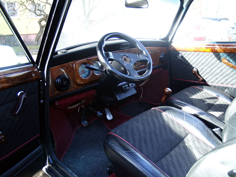

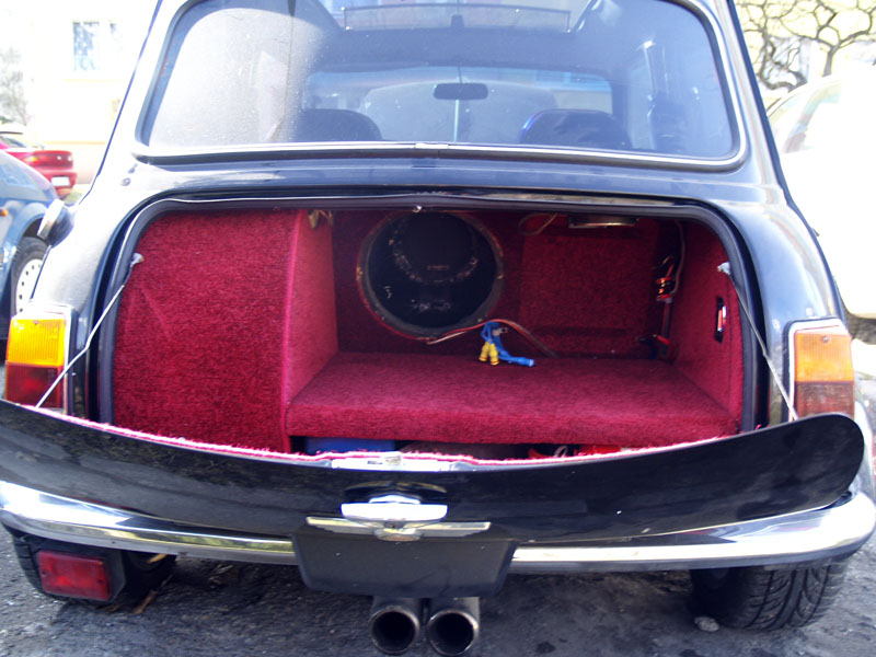

ja mogę polecić 25cm woofer na przegrodzie bagażnika z wyciętym i zamaskowanym otworem i obok niego piecyk, na "półkę" dwa owale, na przód dwa 16cm na panelach nad nogi i tweeterki na górze deski a miejsce pod kanapą można nadal używać np. na wożenie tam narzędzi
fotki bez sprzętu:
fotki bez sprzętu:
- tył
- _2239259.JPG (128.29 KiB) Przejrzano 887 razy
- przód
- _2239241.JPG (134.21 KiB) Przejrzano 887 razy

mi się wydaje że jak dasz tam skrzynię to będzie bardzo mało miejsca na zakupy, u mnie spokojnie mieści się tam jeszcze 2,5 pełnej reklamówki ale i tak wolę je wozić na kanapie bagażnik sam w sobie jest obudową głośnika, wystarczy dobra uszczelka no i chociaż podstawowe wygłuszenie
