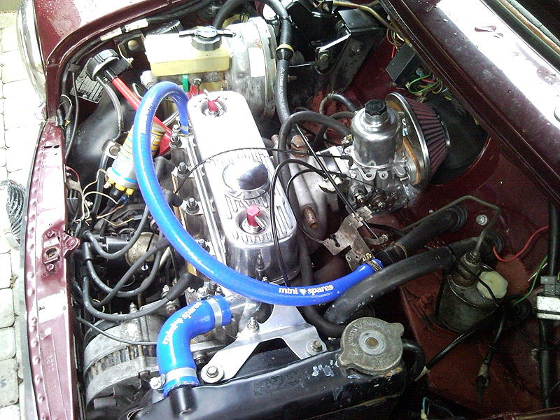

Rymek
Re: Mayfair 998ccm weberowe potyczki
Post autor: Rymek »
Słaba jakość ale taka pogoda i by phone ;)

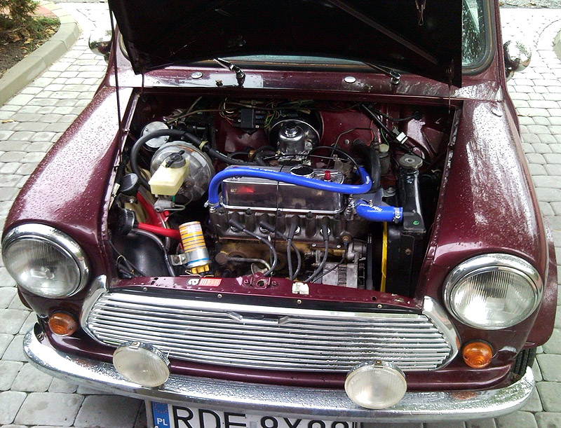

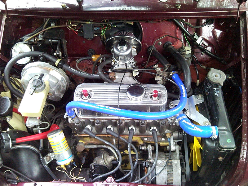

Rymek
Post autor: Rymek »
I jeszcze 2 inne ujęcia ...
czemu blachy z debicy?
