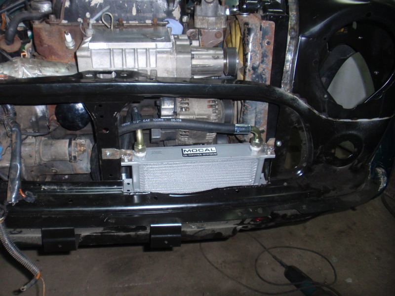

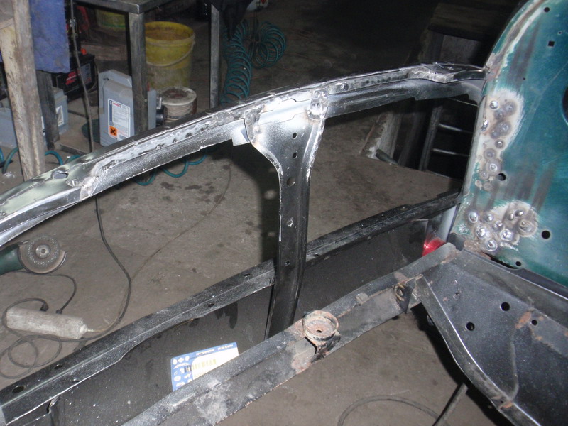

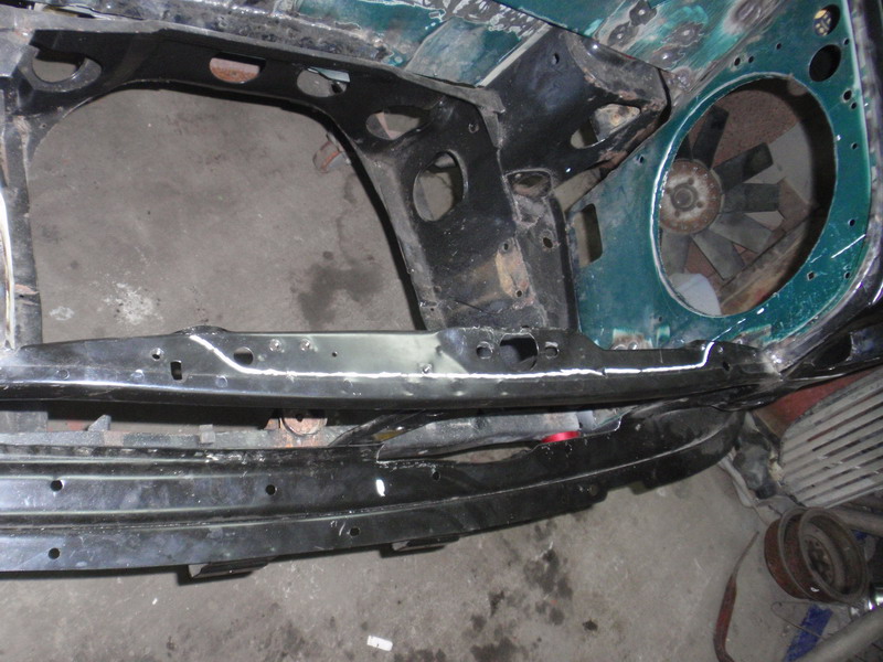

wczoraj przerobiłem górny element przedniego pasa, tak aby w razie czego zmieścił się większy kompresor, dwa webery, albo wtrysk od BMW :mrgreen:
Udało mi się w miejscu chłodnicy cieczy MPI zamontować chłodnicę oleju.
Zastanawia mnie tylko fakt że są dostępne zestawy do montażu chłodnicy oleju w silnikach MPI, nie wiem tylko gdzie ją by się dało zamontować, bo w MPI nie ma z przodu nigdzie miajsca

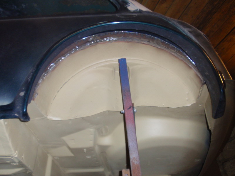

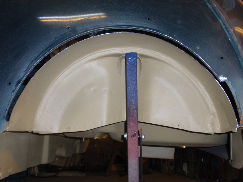

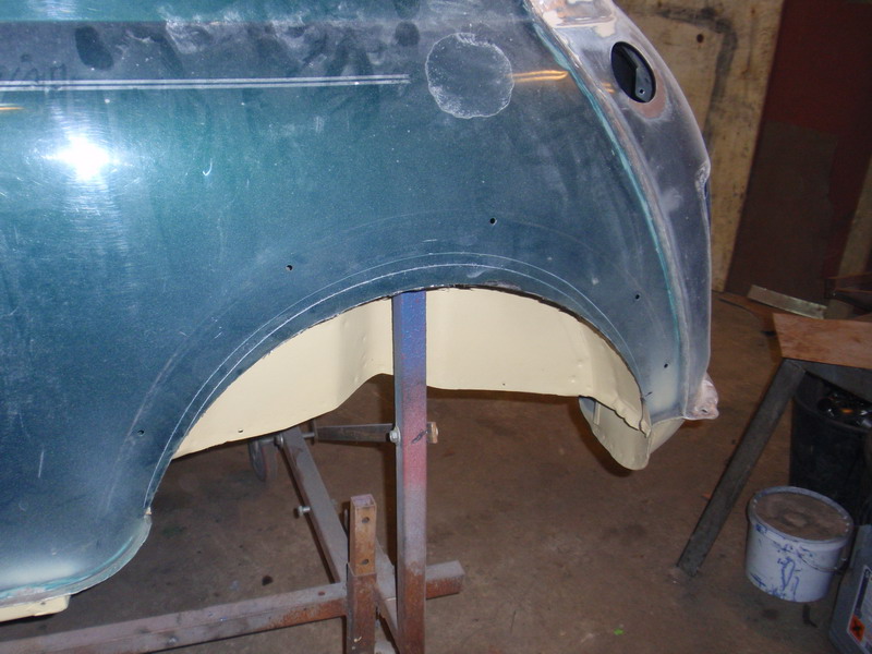

Blacharku już była skończona ,ale wziąłem się jeszcze za przeróbkę tylnych nadkoli. Aby wygospodarować więcej miejsca na skok zawieszenia podniosłem krawędz błotnika o 30mm, swobodnie można jeszcze z 5mm też się wciąć. Z doświadczenia nawet przy jeżdzie na 10" kołach jest problem z dobiciem tylnych kół i obcierania o nadkole, związane jest to z rozstawem kół. W pierwszych modelach koła chowały sie w metalowych nadkolach, póżniej wprowadzono szersze bębny i tarcze i koła rozjechały się na zewnątrz.
Zobaczymy w praktyce jak nisko da się jeżdzić na 13" kołach :grin:

Tak to powinno wyglądać przy szerszych rozstawach, 13", szerszych felgach. Więcej nie potrzeba. Bardzo dobre rozwiązanie tematu przy zachowaniu std nadkoli wewnętrznych.

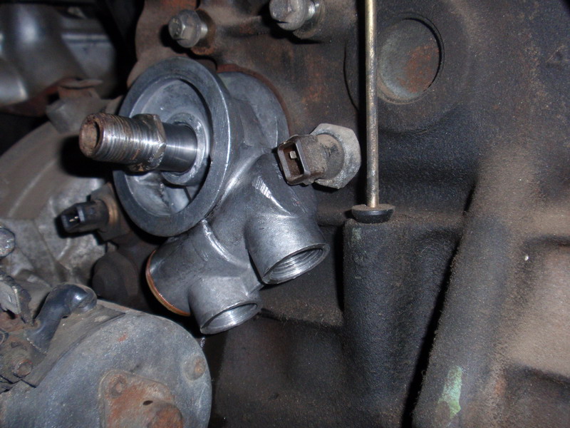

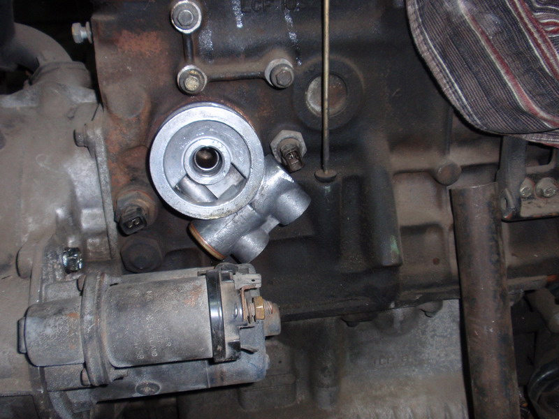

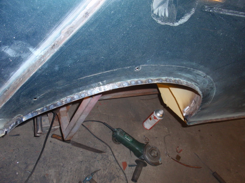

Wczoraj zmordowałem prawe tylnie nadkole, zgrzewarka robi robote :mrgreen: . W swych czeluściach znalazłem podstawkę pod filtr oleju z termostatem, przymierzyłem i okazuje się że jest cienko z miejscem na węże. prawdopodobnie zakupie podstawkę mocala bez termostatu wtedy da się to upchnąć

monsterk pisze:...jest cienko z miejscem na węże
Tak patrząc na foto rzeczywiscie cienko. Ale w sumie najlepiej by było żeby termostat był własnie w tym miejscu. Nie wiem moze podkładka miedzy podstawke a blok jezeli z tej strony wadzi. Moze jakieś redukcje na wyjsciu / wejsciu żeby odsunąć nyple węży. Moze redukcja przedłuzka pod czujnik z prawej.
To takie garażowe porady " na chłopski rozum" moze sie przydadza a może to nie o to idzie. :grin:
Re: OrangeSupercharger MPI
problemem jest miejsce na filtr oleju, ponieważ nad nim bedzie kompresor i silnik krokowy
monsterk pisze:problemem jest miejsce na filtr oleju
A próbowałeś dobrać inny niższy / krótszy filtr ? . Chyba, że tam w ogóle miejsca nie ma na żaden dostępny z innych silników :cry:

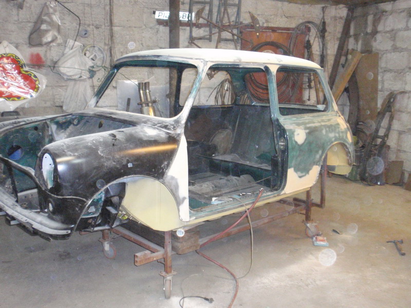

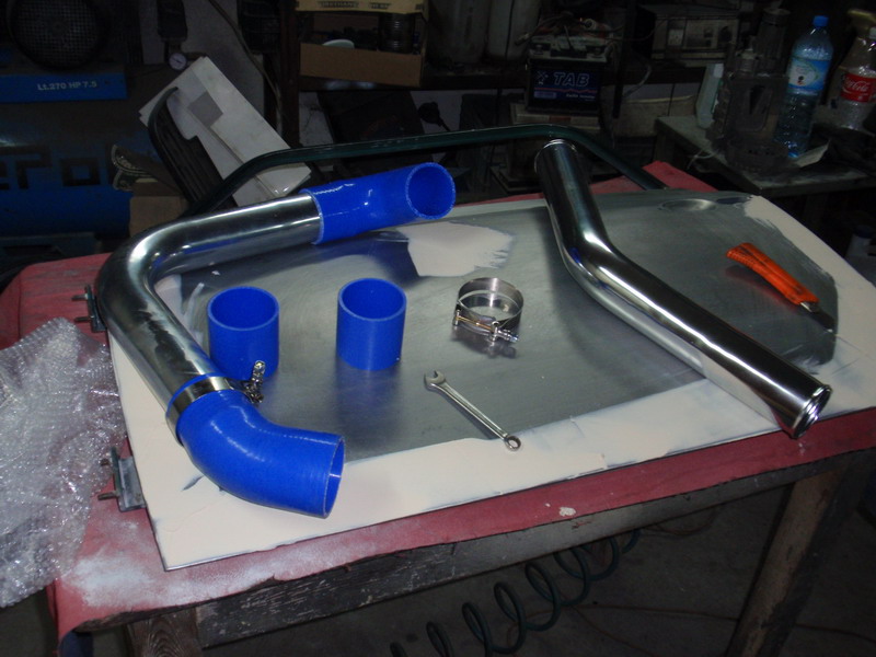

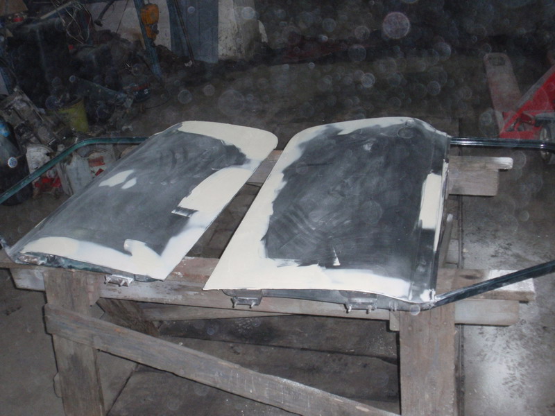

Najgorszy etapw jakim się znalazłem to szpaclowanie, ale przyszły rury do kompresora

kurde monsterk potrafisz wpędzić w kompleksy :) te rury będą wyglądały świetnie i czekam aż buda będzie w kolorze ciekawi mnie jak będzie się prezentować ten Orange bo zapowiada się ostro :twisted:
jaka srednica tych rur?
jaka grubosc scianki kolanka?
i po wiela te kolanka bo to chyba samco nie jest?
