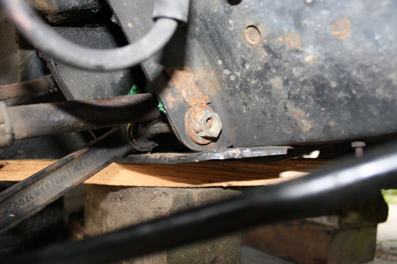

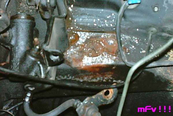

Ale ja tu widzę też niezły kwiatek w postaci totalnie zgniłego przewodu hamulcowege, tego od korektora do trójnika.
Sadam zrobiłeś cylinderki a zostawiłeś takiego paszkwila? :twisted:
Re: Ładne kwiatki
monsterk pisze:...zrobiłeś cylinderki a zostawiłeś takiego paszkwila? :twisted:
Pewno klient powiedział:
zróbmy to tak prowizorycznie na razie żeby się dało jeździć :smile: a w przyszłym miesiącu będziemy wymieniać / regenerować cały wózek.
Klient na ogół przyjeżdża po roku jak mu się wózek złamie albo wcale, przy udanej aukcji na A... czy gdzie indziej :lol:
Adam Ja bym takiej roboty nie robił wcale albo niestety klient musiał by przełknąć przynajmniej wymianę przewodów z tej strony wózka na nowe.
To jest układ hamulcowy!! wiec lepiej nie kręcic bata na własną D.
Tym bardziej, że przy każdej okazji gdy ktoś właściciela spyta kto Ci to tak zrobił odpowie:
wiesz ja to sie nie znam a robił mi ten X czy Y przecież to fachowiec.

to się jeszcze na szczęście trzyma kupy (bo już widziałem auto z urwanym i gość jeździł, bo nie miał czasu naprawić) i jest szansa, że wózkiem uda się zająć raczej szybciej niż później, ale fakt... zrobi się jedno, znajdzie się inne i jeszcze inne, ale na to już pieniążków brak...

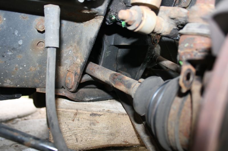

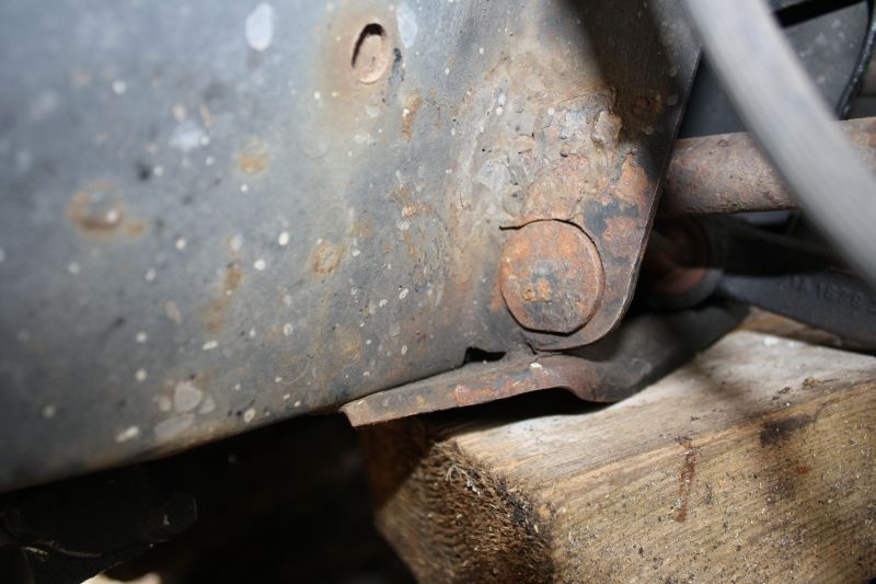

Na pierwszej ilustracji wspornik drążka silnika który był (customowy, toporny, uspawany z kątownika) ...ale niczego się nie trzymał i tylko opierał się o belkę. Wcześniej przykręcony był od góry dwoma śrubami M8 5,8 które się oberwały. Zresztą nie miały innego wyjścia bo cały wózek trzymał sie tylko na górnych "pływajacych" bolcach. Na domiar złego lewa śruba trzymała podstawę serwa i pompy hamulcowej. Jak się wyrwała, to część nacisku na pedał hamulca szła na odginanie całej podstawy serwa do góry a reszta na hamowanie. :twisted:

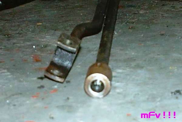

Na drugiej ilustracji "przegub absolutny" czyli taki jak powinien być w/g kogoś kto go na tokarce dorobił. Spasowany na ciasno z drążkiem zmiany biegów i drążkiem wychodzącym ze skrzyni. Absolutnie sztywne "pewne i bez luzu" połączenie. :twisted:
Efekt - samowyskakujace biegi ( też z powodu pływajacego wózka) przy jeździe po nierównościach i nadwyrężone / zużyte synchronizatory i koła zębate dodatkowo mocno wybite prowadzenie drążka w skrzyni i spore wycieki oleju w tym miejscu.

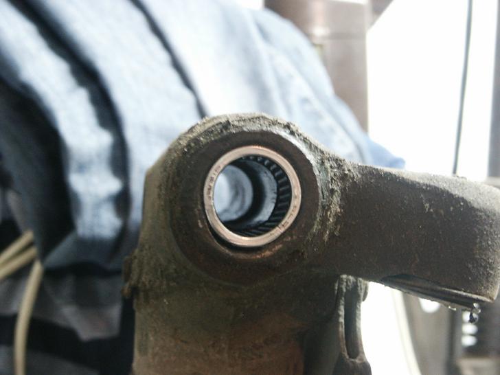

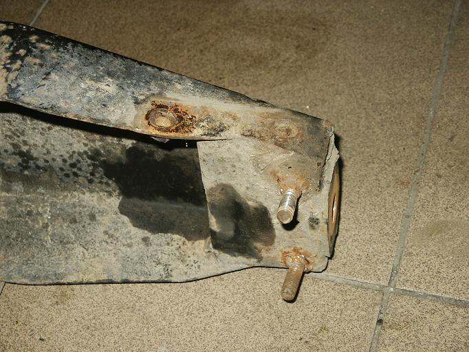

Odkopuje temat! Jest ciekawy i pokazuje co się dzieje, jak auto do naprawy oddaje się do kowala. W moim brzdącu, poprzedni mało rozgarnięty Niemiec, serwisował auto u jakiegoś spawacza, bo wiele elementów zamiast przykręcone, były zasmarkane migomatem. Pierwsze zdjęcie tłumaczy dlaczego po ustawieniu zbieżności musiałem trzymać lekko skręconą kierownicę. Nieposmarowane zawieszenie, zapieczona oś, zjedzony do połowy wahacz a w ramach naprawy tylko nowa ośka i łożysko. Na drugim zdjęciu zamiast śrub wspawane metryczne szpilki. Niby patent nie taki tragiczny ale przy wyciąganiu wahacza trzeba było się trochę pomęczyć.

oto mój kwiatek ... zamiast szpilki śruba przyspawana ... facepalm
(136.94 KiB) Pobrany 1752 razy
Re: Ładne kwiatki
zadna nowosc ;)
to akurat dosc powszechne zjawisko niestety ;/
