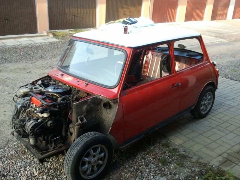

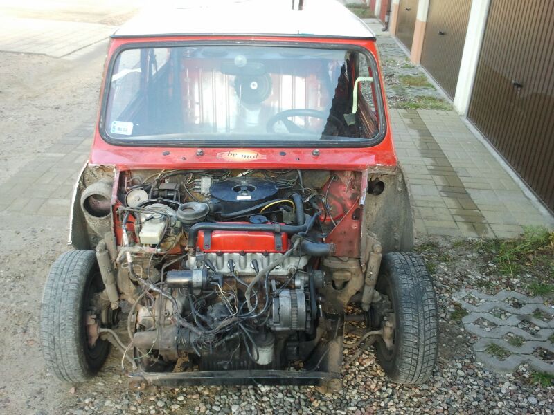

No to pierwsze koty za płoty - pokazuję pierwsze efekty pracy - a właściwie to chyba ich brak :) - bo jak mini to on już nie wygląda
2011-11-05 09.18.21.jpg (92.47 KiB) Przejrzano 2445 razy

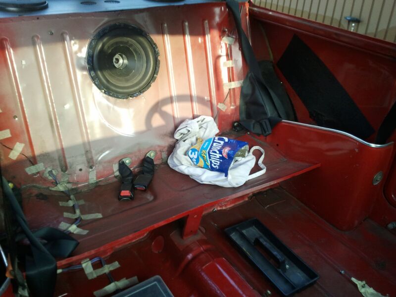

i jeszcze pozostałości car audio :lol:
2011-11-05 09.18.33.jpg (66.55 KiB) Przejrzano 2438 razy

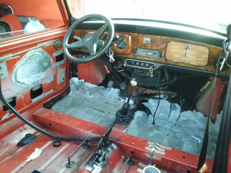

jeszcze nie sprawdzałem - ale czy ciężko zdjąć deskę rozdzielczą? no i mam problem z wyjęciem drzwi i szyb z tych drzwi

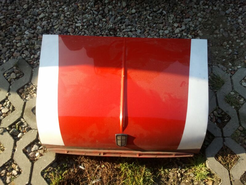

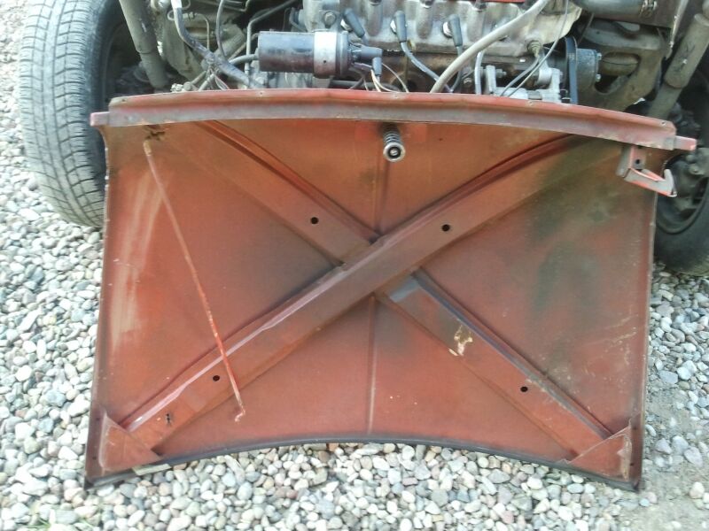

aha i została mi maska - niepotrzebna bo będę zamawiać flipa - ile taka część może być warta? - do tego jeszcze używany błotnik prawy który kupiłem za 30 zł - też zbędny

BeMoL pisze:...czy ciężko zdjąć deskę rozdzielczą? no i mam problem z wyjęciem drzwi i szyb z tych drzwi
Deska przymocowana jest zazwyczaj od spodu pionowymi płaskownikami. Trzymają je nakrętki motylkowe do odkrecania ręką bez pomocy klucza. Otwórz schowek włoż rękę na lewo i na prawo, jak znajdziesz nakrętki odkręcaj. Przy zegarach może być gorszy dostęp ale jak już poznasz zasadę mocowania to dasz radę :smile: Nie zapomnij o odpięciu lub odkręceniu linki szybkościomierza. Zawiasy drzwi odkręcisz teraz bez problemu bo nie ma błotników. Od wewnetrznej strony błotników na słupkach są nakrętki na klucz 11. 4 sztuki na stronę. Zanim zaczniesz odkręcać oczyść je dobrze z błota i rdzy szczotką drucianą i "napuść" na nie i wystajace śruby (1/4" UNF) jakiś preparat w rodzaju WD odczekaj i dopiero kręć sześciokątną pasowną nasadką. Jak się śruby pourywają co najprawdopodobniej nastąpi trzeba będzie później je zastąpić nowymi metrycznymi szpilkami raczej M8 a nie M6.
Szyby wyjmuje się skosem do góry po usunieciu listew ozdobnych z drzwi. Najpierw odkręcić trzeba mechanizm podnoszenia od poszycia wewnetrznego a później odsunąć go, podnieść nieco do góry i pomagając sobie kręceniem korbką doprowadzic do wysunięcia się kolejno rolek z dolnej prowadnicy szyby. Lepiej robić to w dwie osoby. Jedna niech trzyma szybę od zewnętrznej strony podczas wysuwania rolek mechanizmu.
Maska warta tyle ile ktoś za nia zapłaci :smile: Z ceną błotnika już się zdradziłeś :smile:
Myślę, że bardzo dobra maska, bez rdzy, nie pogięta, nie szpachlowana, polakierowana jest warta do 150 zł.
