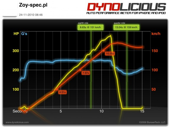

Post autor: zoy »
no i qr... pojechali. Kolejna pożywka dla ... Wykres z miniaka :twisted:

Post autor: bob.dsk »
Zoy dziala Ci poprawnie taka aplikacja?

Post autor: zoy »
bob.dsk pisze:Zoy dziala Ci poprawnie taka aplikacja?
tak i nie :) rożnie z nią bywa. To taka zabawka. Z profi narzędzi lepszy do wizualizacji ECU jest hks camp 2, ale to niego należy mieć Panel LCD :)

Re: MINI Dyno - wyniki/wykresy/modyfikacje/opisy
Kuowales ta aplikacje? Bo zastanawiam sie bo to 10 eur

Tez mam Dynolicious. Działa jak działa ale zabawka dobra jak za 10EUR ;)
